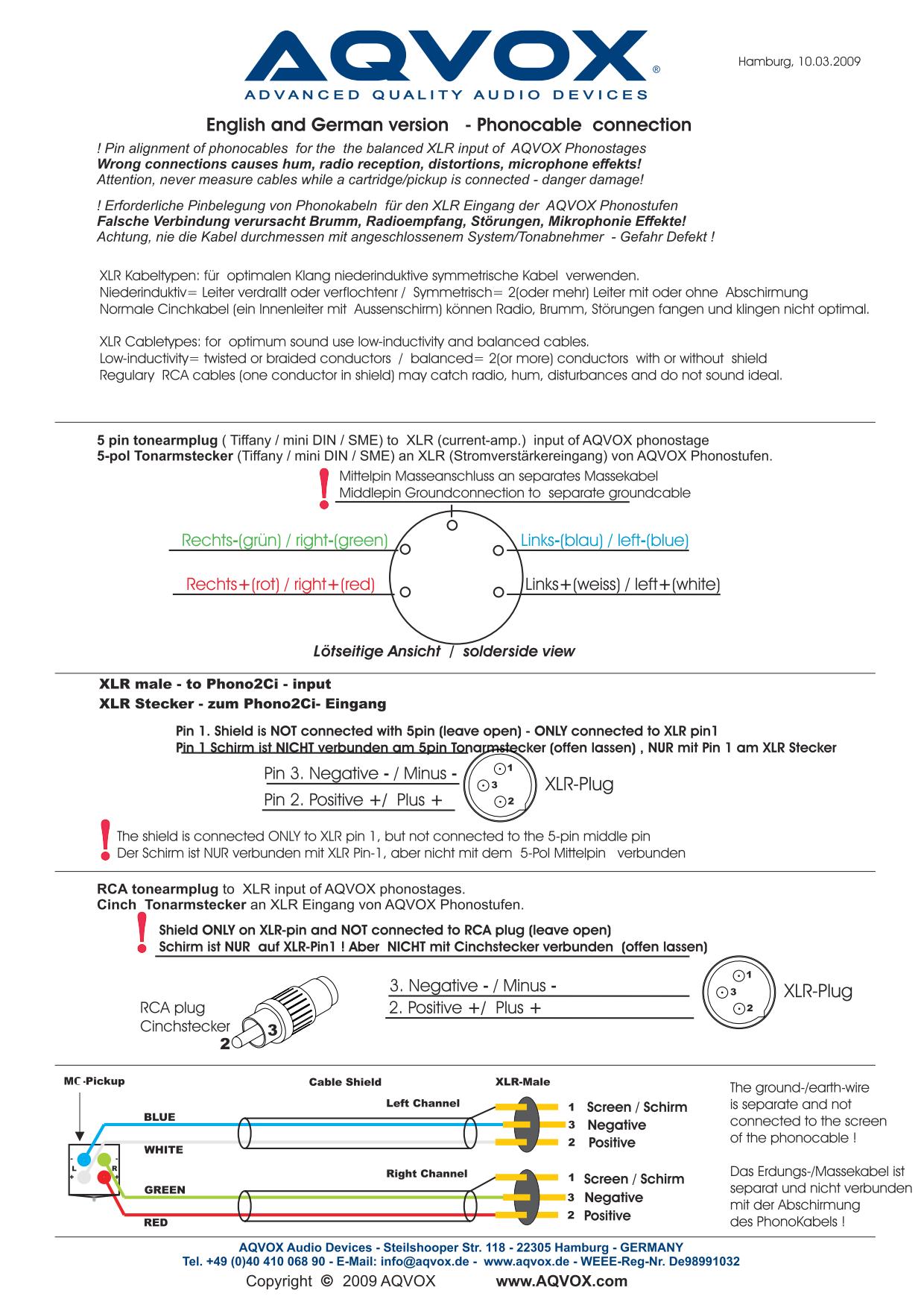

Esta forma de hacerlo no aprovecha nada el potencial que tiene ese previo, tiene que recibir la señal de la cápsula en modo balanceado real, es decir, con la masa separada de los + y - de los dos canales de la cápsula, nada de semibalanceados ni cosas parecidas.hino escribió:... Este previo trabaja en balanceado y, para aprovechar su potencialidad, hay que entrar en él por las entradas balanceadas que tiene. Por este motivo tengo un cable de interconexión adaptado, con RCA en el extremo de las salidas RCA del brazo y XLR en el extremo de la entrada al previo...
Es muy sencillo para el que sabe y seguro que Audio Origami sabe,hino escribió:... No sé si sería posible cambiar las RCA del brazo por XLR. Supongo que el cableado del brazo no puede transformarse a balanceado.
Además, si tienes salida balanceada, sí es muy fácil adaptarla a RCA sin inconvenientes ni "trampas"
¡Suerte!
Javier
PS: adjunto información de Aquox

Gul escribió:Esta forma de hacerlo no aprovecha nada el potencial que tiene ese previo, tiene que recibir la señal de la cápsula en modo balanceado real, es decir, con la masa separada de los + y - de los dos canales de la cápsula, nada de semibalanceados ni cosas parecidas.hino escribió:... Este previo trabaja en balanceado y, para aprovechar su potencialidad, hay que entrar en él por las entradas balanceadas que tiene. Por este motivo tengo un cable de interconexión adaptado, con RCA en el extremo de las salidas RCA del brazo y XLR en el extremo de la entrada al previo...Es muy sencillo para el que sabe y seguro que Audio Origami sabe,hino escribió:... No sé si sería posible cambiar las RCA del brazo por XLR. Supongo que el cableado del brazo no puede transformarse a balanceado.
Un saludo.¡yo lo he hecho para mi previo CEC, también hijo de Candeias como tu Aquox, y no he tenido el más mínimo inconveniente!. No dejes de hacerlo balanceado, no pierdes nada y puedes ganar mucho.
¡Suerte!
Javier
Muchas gracias por la información Javier. Me hago una idea muy clara de que es imprescindible pasar el brazo a XLR y de que se puede hacer sin problema. Pensaba que no se podía hacer porque pregunté en mi servicio técnico habitual y me dijeron que no era posible y que, además no iba a ganar nada... eso sí, hablaban sin conocer el previo ni sus peculiaridades... Pero ya que hay que cambiar el cable del brazo, lo pasaré a XLR, ya que mi intención es conservar este previo.
