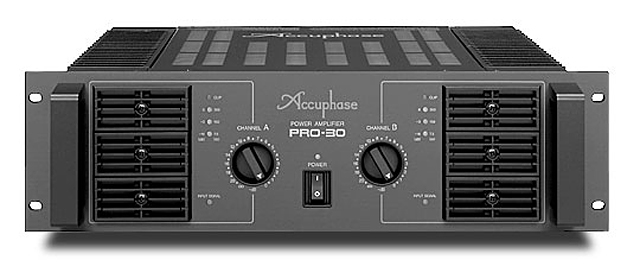

tiomiguel escribió:Me pregunto cómo complemetar un previo ROTEL RC-1572 con una etapa de potencia PRO, pero que reuna las siguientes características:
- Entrada por conexión XLR
- Preferiblemente clase AB frente a clase D. Se supone que es más purista la clase Ab que la clase D salvo que no fuera así
- Buena capacidad de entrega de corriente y no menos de 2x200 varios continuos sobre 8 ohmios. También podrían ser dos etapas en mono
- Indicadores de salida led o similar
Para mover una FOCAL LECTRA 1028 Be
Ya se que hay un hilo sobre etapas de potencia PRO, y me lo he leio entero, pero me gustaría saber, de todas esas etapas, cuales son las más puristas
![Etapa de potencia pro AUDIOFILA 9625610](https://i.servimg.com/u/f62/19/67/66/32/9625610.jpg)
![Etapa de potencia pro AUDIOFILA A59](https://i.servimg.com/u/f62/19/67/66/32/a59.jpg)
![Etapa de potencia pro AUDIOFILA Pro-3010](https://i.servimg.com/u/f62/19/67/66/32/pro-3010.jpg)

Tienes una Pro-20 en Audiomarkt por 3000 lereles,con una planta estupenda.
harrym3hd- Cantidad de envíos : 1994
Localización : gipuzkoa
Re: Etapa de potencia pro AUDIOFILA
Creo que es la misma de la foto de Trocri, preciosa.
