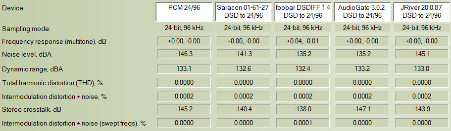

Por otro lado, en esta tabla puedes ver las mediciones de una muestra PCM y, junto a ella, las registradas tras someter al mismo análisis a varias muestras recodificadas (PCM > DSD > PCM) a partir de la original (tomado del blog de Archimago).
Si el proceso fuera totalmente transparente los numeritos serían obviamente iguales en todos los casos. A todo lo más que se puede aspirar, habida cuenta de la complejidad algorítmica de los procesos de conversión en ambos sentidos, es a una transparencia perceptual, que precisamente yo no voy a negar, aunque me sorprende que los puristas de oído excepcional sí admitáis a la hora de respaldar el uso de del DSD como formato de archivo universal incluso para obtener discos en PCM a partir de él posteriormente.
Esa es una opinión, no un argumento técnico. Por otro lado, en este hilo ha habido personas que se han manifestado en otra dirección para justificar las diferencias de calidad que nada tiene que ver con las posibles excelencias del formato de codificación.

Unlike conversions within the PCM format (WAV to FLAC, etc), conversions from DSD to PCM - or the other way round - cannot be done losslessly. This is a mathematical fact, even though some otherwise well-informed individuals can be heard to assert otherwise. In other words, if I convert a DSD file to PCM, and then convert the result back to DSD, the resultant file will in general be different from the DSD original. This means that the conversion process is not lossless.
Lo dice un tipo que hace un software de conversión entre DSD y PCM (además del conocido Bitperfect para OS X). Fijo que sabe más que tú y yo de esto.
El Hombre del SACD escribió:
y creo que casi todos lo notamos, a tenor de las opiniones vertidas por aquí.
He repetido en varias ocasiones el mismo argumento a lo largo de mis intervenciones en este hilo, pero no me importa hacerlo una vez más: no estamos hablando de la idoneidad técnica de la codificación en DSD como formato de almacenamiento de audio digital, aunque si entráramos en cuestiones realmente técnicas el DSD64 no está exento de problemas (nótese el 64), sino de que la mayor parte de SACD editados incluyen en su cadena de producción una etapa que implica una conversión imperfecta a PCM y otra de vuelta a DSD y, por tanto, el uso de DSD como formato de archivo universal para los masters no parece razonable.
Y en cuanto a la última parte de tu comentario, el SACD sí suena mejor de forma intrínseca, porque aborda el sonido de una forma totalmente diferente.
Eso es, de nuevo, tu opinión, opinión en absoluto compartida por otros aficionados y expertos.
Además, la simplicidad del bit único permite no solo la reconstrucción menos aparatosa del sonido, sino que su procesamiento es prácticamente instantáneo (en una cadena PCM son varios milisegundos los que pueden transcurrir de extremo a extremo).
¿Y?
El Hombre del SACD escribió:Antes de seguir con temas técnicos, si prefieres seguir replicando,
Pues va a ser que sí te lo has tomado como algo personal
Lamento decir que hasta el momento no me parece que hayas aportado una sola razón técnica.
