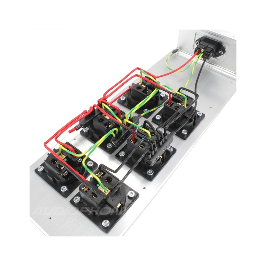

Si yo no tuviera una regleta compraba la de Paco (Hamlet) o esta http://www.audiophonics.fr/audiophonics-mpc6-distributeur-secteur-ports-aluminium-p-6438.html
audiohummadrid
audiohummadrid
Cantidad de envíos : 1455
REGLETA SIN FILTRO Empty Re: REGLETA SIN FILTRO
Mensaje  T-800 Jue 15 Oct 2015 - 6:29
La francesa es una opcion magnifica, con paredes de aluminio 8mm y muy bien mecanizada.
Yo compre el chasis, componentes y la monte yo, cuando montaban schukos elecaudio (y yo queria furutech), ademas de ser mas cara antes. Tambien la cablee con furutech de buena seccion.
Ahora mismo precio, pero montada y con fururech, no me lo pensaba.
Tienes una opcion con cableado neotech.
Yo le añadi material bituminoso por dentro y es una roca.

T-800 escribió:La francesa es una opcion magnifica, con paredes de aluminio 8mm
No exactamente..
Façades : 12 mm
Côtés : 3.5 mm
Dessus / Dessous : 8mm
Frontales: 12mm
Laterales: 3.5mm
Tapa superior/inferior: 8mm

REGLETA SIN FILTRO Audiophonics-mpc6-distributeur-secteur-aluminium-6-ports-plaque-or
319 euros por algo como esto donde si la mecanización, anclaje y apriete la realizas en 1º de FP te cae un cate como una casa.
-En el caso de flojedad por temperatura tienes que desmontar el mecanismo ya que el tornillo de apriete no es accesible desde arriba.
-Debe de llevar terminales cerrados (no de horquilla) para que la conexión sea mejor y por supuesto mas segura, esta regleta ni una cosa ni la otra. La conexión al ir solo en un lado del tornillo y pletina con el tiempo tiende a aflojarse.
- Comprobados los famosos Furutech y demás marcas esotéricas, igualitas que un Schuko de tu casa... lo digo en serio.
Porque el mercado no es tan abundante sino me dedicaba a fabricar tales cosas, así a bote pronto 219 euros de ganancia por cada una después de pagar impuestos y demás montoradas.
