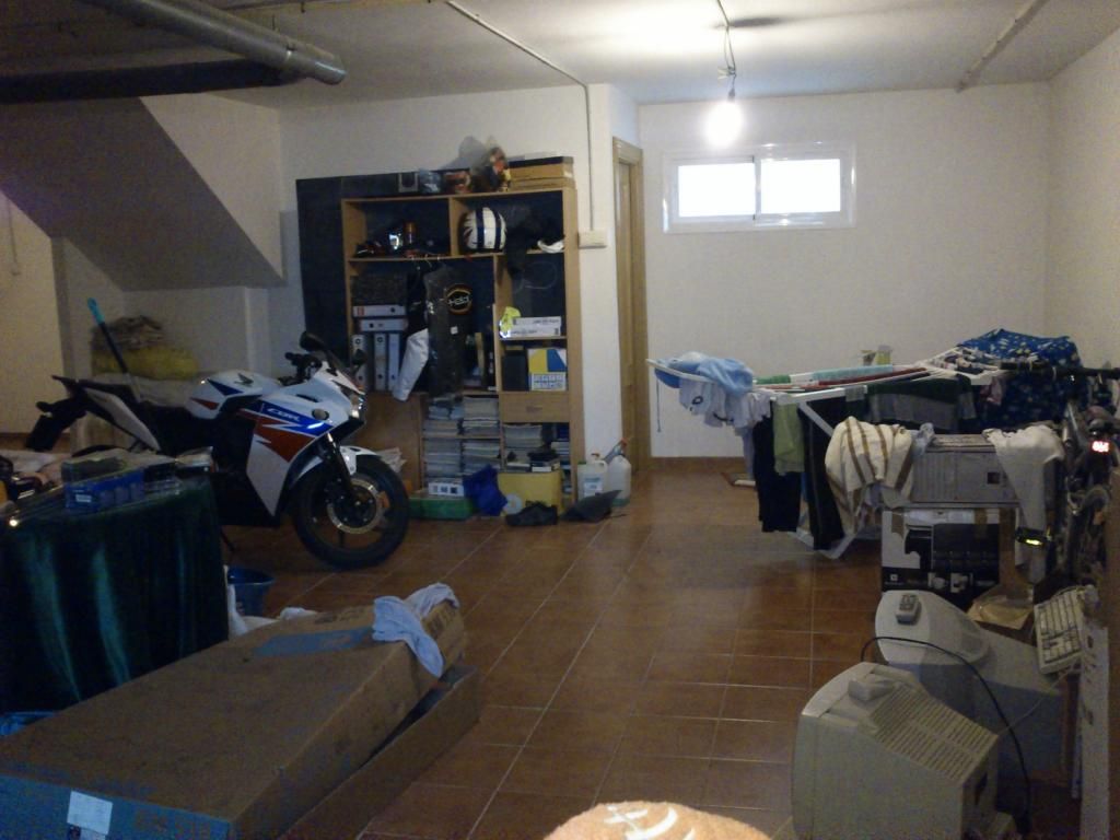

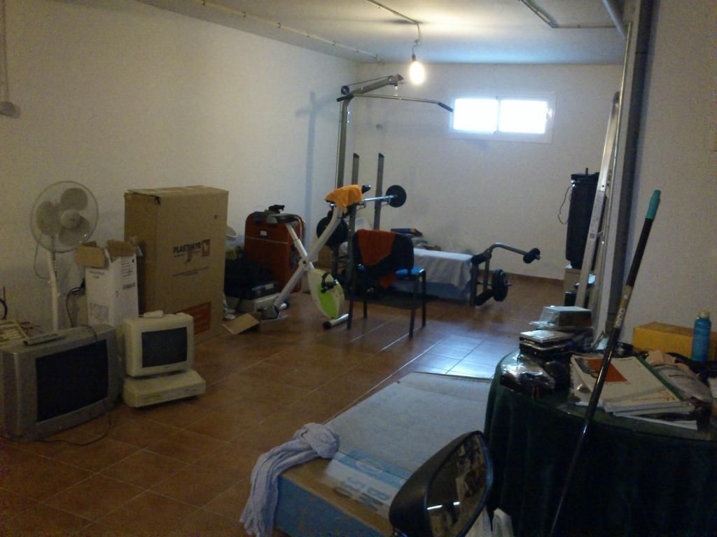

El sótano ahora mismo es más o menos este -no saco la zona del coche porque quedaría fuera, para que os hagáis una idea del espacio cortaría, en la que se ven las pesas, justo tras los ordenadores para separar esa zona, y en la otra foto cortaría tras la moto, y ese sería el espacio para la sala de marras -también podría usar el que quedaría donde están las pesas-.

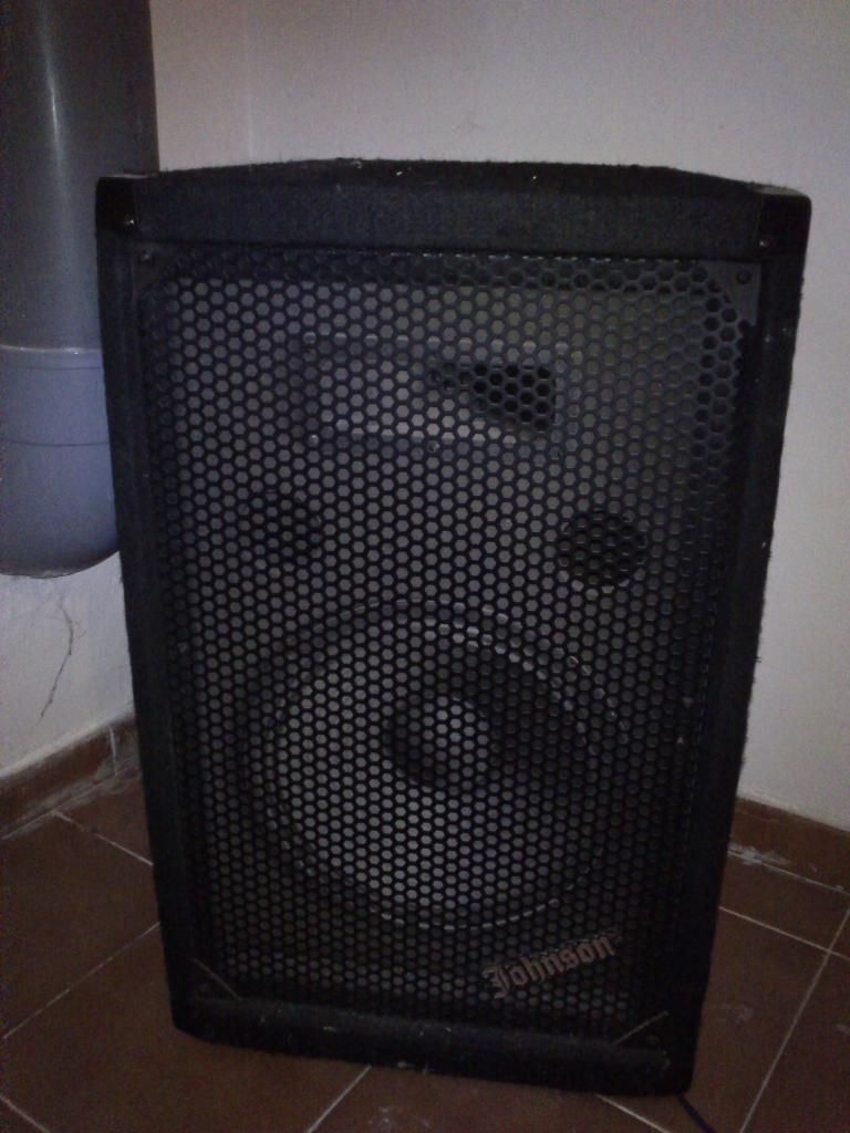

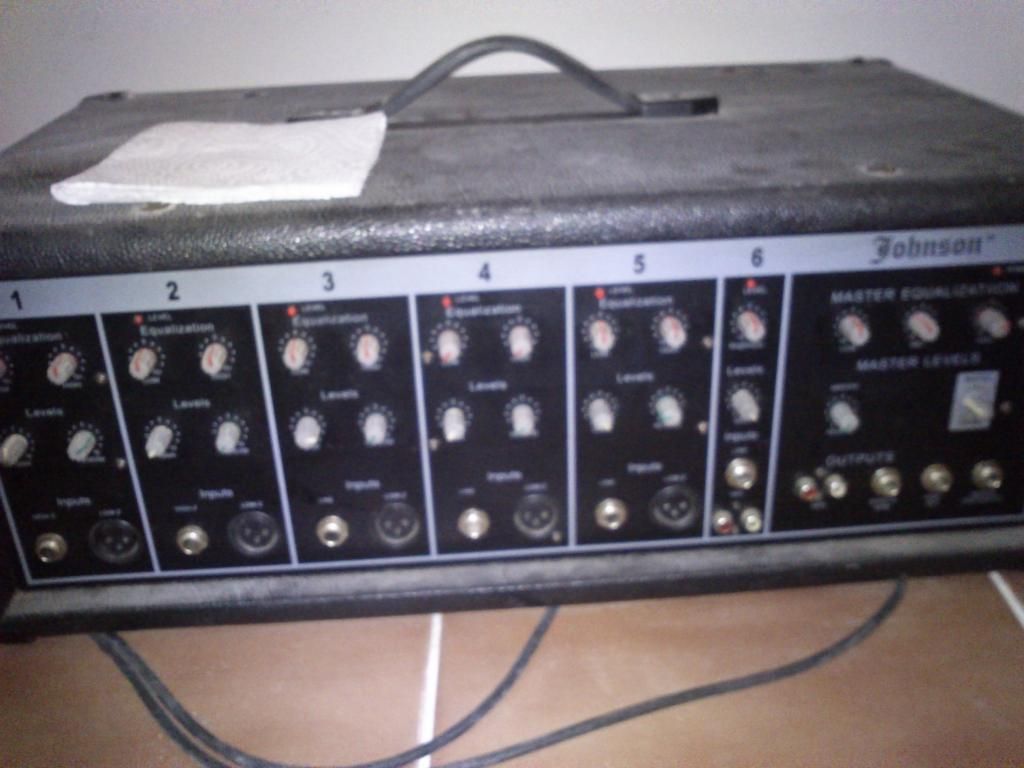

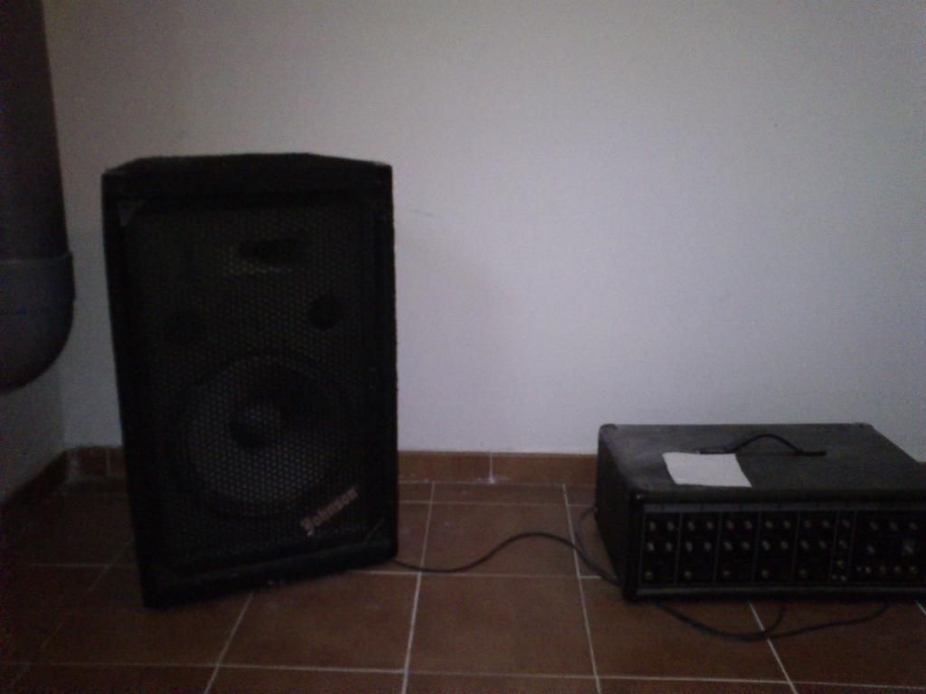

Bien, también comentar que ahí abajo tengo unos viejos altavoces de mi mujer que se trajo de casa de sus padres, pongo un altavoz y el ampli:

A ver, a falta de ver exactamente como quedaría el espacio, tendría más o menos 4.5m x 5m en una zona y 4.5x4.1 en la otra. Más o menos la mitad son 5m y la otra mitad 4.1. ¿Me olvido de las columnas entonces? ¿Pero es malo poner columnas por algún motivo o que simplemente no sería necesario por temas de potencia? Lo digo porque he mirado los Magnat Monitor Supreme 202 y me salen a 120€ la pareja por 190€ la pareja de los 802, 70€ de ahorro... me lo gasto en los pies, es más, si quiero unos pies decentes me sale más caro los Supreme 202+pies que los 802 directamente aunque sea por poco... y los 202 tienen menor rango de frecuencias, menos potencia RMS aunque curiosamente me dice que tiene 1db más de sensibilidad...
Es decir, salvo que haya algún impedimento, prefiero los 802. Si es potencia de sobra pues no pasa nada, le doy menos volumen. Pero me gusta mucho más como quedan, tienen mayor rango de recuencias, y me salen a lo mismo al final.
