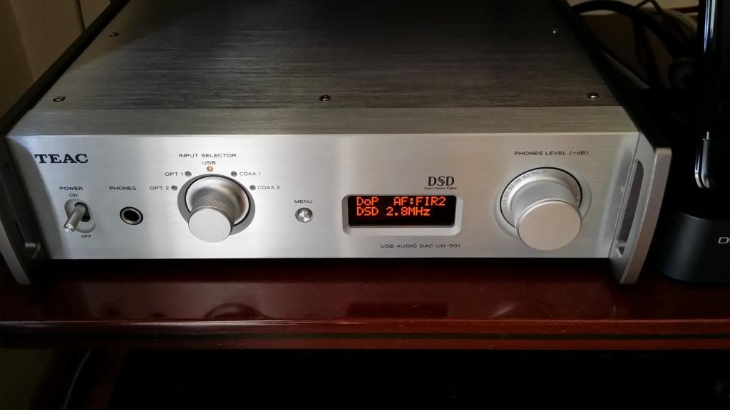

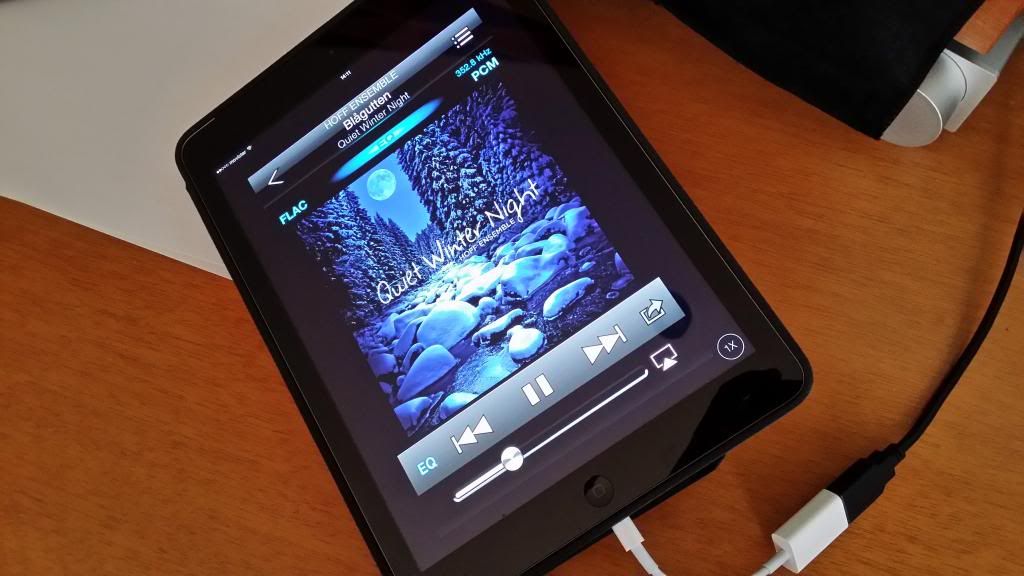

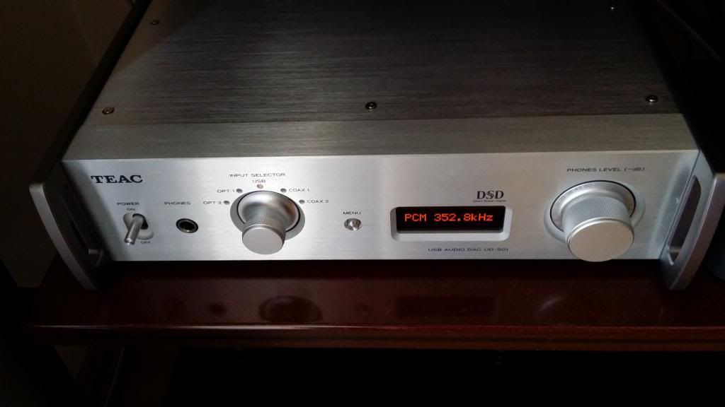

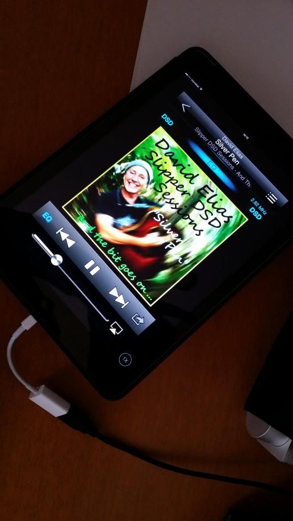

Pues,chicos,acabo de descubrir que mi Ipad Air es una fuente-transporte con mayúsculas para mis sistemas,tanto de auriculares como de salas
No me hace falta para nada encender ni utilizar ordenadores...
Realmente impresionante..No me lo pensaba,pues creía que no podría hacerlo....Envío cualquier formato,sea DSD;Flac a pcm 352,6,aiff,aac,etc,etc,,, a los distintos Dacs de los equipos y a funcionar... 8)8)
Y por supuesto Spotify,claro...
Conectando el Ipad a través de su conector opcional Usb por Usb al Dac,tanto del equipo de auriculares como al de la sala...suena de miedo.....

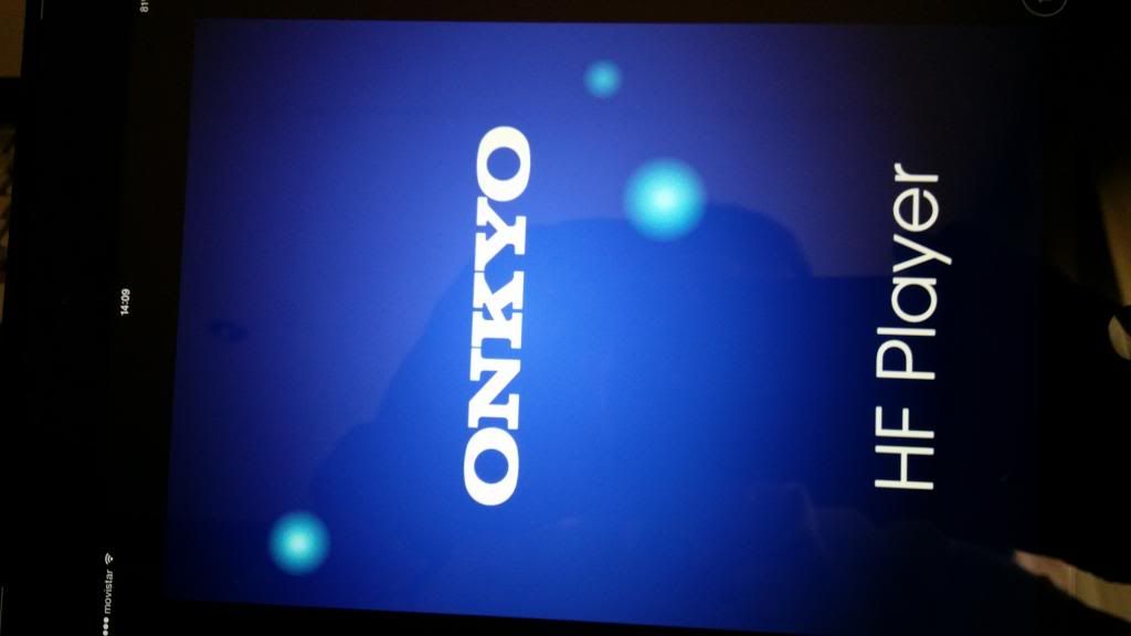

Con el Programa Onkyo HF Player por 8.99 en la app store....
Otra cosa importantísima,es que con el Ipad,puedo acceder a través de red local a toda mi música,tanto del Nas como Pc a través de distintos programas así como spotify y todo lo que podias pensar..
Realmente sorprendido...supongo que la razón fundamentel es que tengo un Usb autoalimentado,al ser de larga tirada..más de 5 metros de donde tengo los ordenadores hasta el Dac de sala....
Os paso unas cuantas fotos para que veais..

Re: IPAD AIR..MI nueva fuente de Alta Resolución DSD-PCM 362 Khz,etc....
No me funciona y creo que es el cable.
Con el Ipad grande me va con el kit de conexión a cámara .
En el ipad mini tengo este cable Apple MD821ZM/A . El resto es igual . Un Hub USB alimentado por una bateria , el DAC , el Onkyo HF Player .
Los que tengáis un ipad mini o un iphone 5 podeis comprobar que tipo de cable hay que usar
Gracias.
Gracias.

Perdón que me he liado.
Estaba mezclando cosas de este hilo y de este https://www.audioplanet.biz/t36931-como-usar-el-dac-dragonfly-con-el-ipad?highlight=dragonfly
Para el Ipad grande uso el CCK . Para el Ipad mini o el Iphone 6 puedo usar el "Adaptador de conector Lighting a USB para camaras" o una combinación de "Adaptador de Lightning a 30 pies + CCK"
Después hay que conectar un hub USB autoalimentado. Yo uso este http://www.amazon.es/AmazonBasics-Hub-USB-2-0-puertos/dp/B003M0NURK/ref=sr_1_2?ie=UTF8&qid=1415519409&sr=8-2&keywords=usb+hub pero se puede usar cualquiera.
Onkyo HF Player esta aqui .
https://itunes.apple.com/es/app/onkyo-hf-player/id704139896?mt=8
