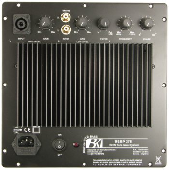

Tu Nad tiene salida PRE OUT. Ahí conectas el subwoofer con un cable RCA y punto. Si no tiene dicha salida (que no es tu caso) puedes comprar un subwoofer que se conecte por una salida de bajo nivel (low level input) como es este caso sin Pre Out. Esta salida es la de arriba a la izquierda mediante un cable que traen los propios subwoofers.

Creo que te refieres a una entrada de alto nivel, Fary. Es decir, un sub que permita conexión por alta desde la conexión de altavoces del ampli.
Re: Convertir 2.0 a 2.1
Sí, conexión por alta
De todas formas el Nad tiene pre out, aunque esto no quita que utilice este tipo de conexión.

Necesitas un sub con conexión por alta.

He conecta el Sub (es un Magnat), tal como dice el forero Fary, y todo perfecto.
