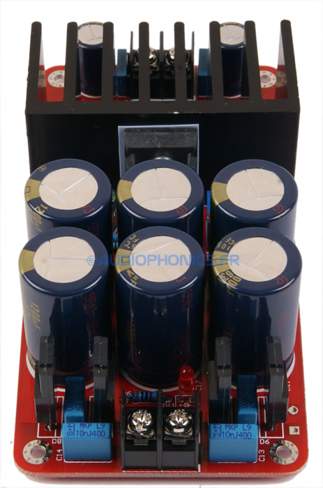

Maty mira esta fuente:
![ODAC, el DAC USB diseñado por NwAvGuy - Página 4 5266_PSUS2_1](https://2img.net/h/www.audiophonics.fr/images2/5266/5266_PSUS2_1.jpg)
![ODAC, el DAC USB diseñado por NwAvGuy - Página 4 5266_PSUS2_2](https://2img.net/h/www.audiophonics.fr/images2/5266/5266_PSUS2_2.jpg)
Se puede ajustar entre 4 y 24V coste 25€

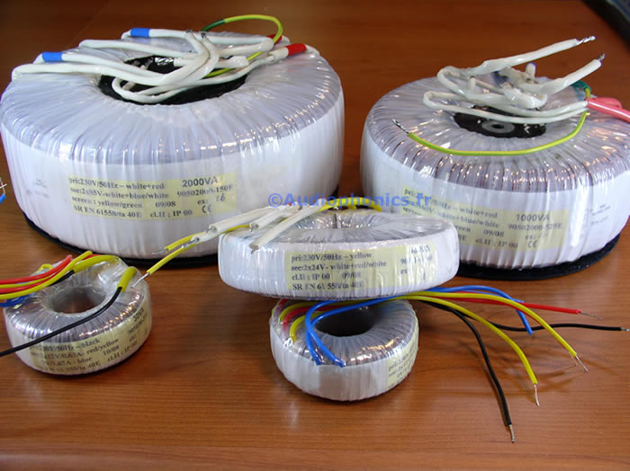

![ODAC, el DAC USB diseñado por NwAvGuy - Página 4 Toriques_1](https://2img.net/h/www.Audiophonics.fr/images/toriques_1.jpg)
No es un coste muy elevado y es una fuente de nivel, lineal y filtrada.
Otra opción 12,90€ pero menos elaborada y la diferencia no es mucha:
![ODAC, el DAC USB diseñado por NwAvGuy - Página 4 6684_AMCLOWVOLTREG_2](https://2img.net/h/www.audiophonics.fr/images2/6684/6684_AMCLOWVOLTREG_2.jpg)
Todo ello se consigue en http://www.audiophonics.fr/kits-modules-diy-alimentations-c-23_108.html
El toroidal 15,90€
Caractéristiques :
4 diodes BYR29 F
6 Condensateurs PANASONIC FC 1200uF/63V Low ESR (105°)
Régulateur de Tension LINEAR TECHNOLOGY LT1083 5A
2 Condensateurs PANASONIC FC 330uF/35V
6 Condensateurs MKP
Résistance de décharge intégrée
Tension de Sortie ajustable au moyen d'un potentiomètre + jumper : (La tension du transformateur devra correspondre)
Jumper On : Ajustable de 4 à 14V
Jumper Off : Ajustable de 14 à 24V
Sortie optionnelle (pastille +V (à coté du GND ): tension redressée mais non régulée)
Spécifications :
Tension de Sortie : 12V
Régulation de la tension : 0.01%
Puissance Maximale : 30 à 60 W
Dimensions : 120 x 60 x 34mm
Poids : 260g
Tension du transformateur : 4 à 24V AC (12V AC pour utilisation en 12V)
Puissance 30VA
Primaire 230V - Secondaire 5V (3A) + 12V (1A)
Dimensions : 75 x 30 mm
Sorties sur fils souples
Vis et plaque de montage fournie
Poids : 0.5Kg
