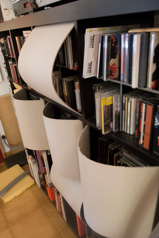

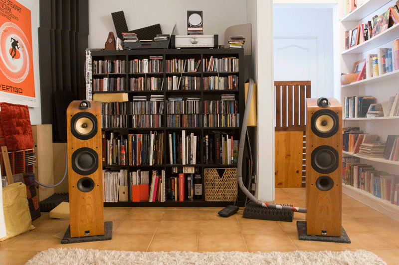

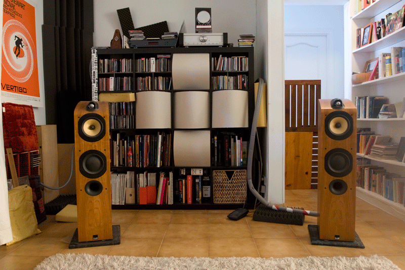

Mensaje  Punkylex Vie 24 Ago 2012 - 16:49
Alguien me preguntó cómo había hecho mis difusores así que pongo abajo algunas fotos. Son meras planchas de cartón grueso recortadas a la medida adecuada para que salgan lo bastante curvadas dentro de las casillas de la estantería. La elección del cartón es provisional y experimental. Es fácil de recortar y de curvar. Pero a largo plazo no recomiendo fabricar difusores con este material (ni con otro también ligero) dado que vibra y colorea notablemente el sonido. En un futuro próximo probaré con alguna madera mas rígida.
DIFUSORES ACÚSTICOS A BUEN PRECIO - Página 3 Ikea_sin_difusores
DIFUSORES ACÚSTICOS A BUEN PRECIO - Página 3 Ikea_con_difusores
DIFUSORES ACÚSTICOS A BUEN PRECIO - Página 3 Difusores_maqueta_carton
