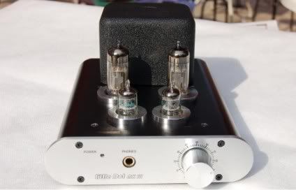

¿Es bonico este cacharrín?
![Ayuda con previo de auriculares. Y recomendaciones Mk9424x272](https://2img.net/h/i15.photobucket.com/albums/a373/clqw/ldmk3/mk9424x272.jpg)
Si te manejas en inglés, échale un vistazo a esto:
http://www.compudio.ca/2007/06/little-dot-mk-iii-exclusive-review.html
