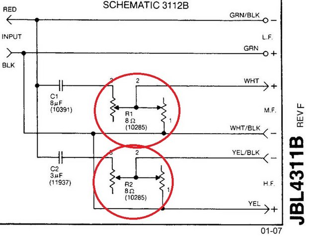

Hola, estoy recuperando unas JBL 4311B.
Me he metido con los filtros, ya que habían puenteados los L-pad.
He revisado los condensadores y están bien.
Los L-pad hay 3 que funcionan, pero el cuarto está muerto: hilo roto y plástico fundido.
Además una caja trae unos Nobel de 8ohm, y la otra unos Alps 8 ohms 50 dB.
Alguién me puede orientar sobre qué repuesto me vale? Que valga también para encajar los mandos originales.

Yo tuve las 4311b y la acción de esos potenciómetros apenas se nota, recuerdo que los probé les dí todo el recorrido y como no apreciaba apenas nada los dejé "en el centro" y me olvidé de ellos.
Son unos potenciómetros bobinados de 8 Ω
El crossover
El crossover

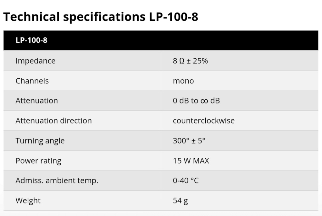

He estado buscando un poco, y por lo que veo algo así es lo que debería montar:
L-pad 8 ohm
Las dimensiones me encajan:
Mi principal duda es sobre la potencia, ya que admiten 15w. ¿Suficiente para medio y tweeter?
Supongo que si porque no encuentro otra alternativa.
He visto otros de más potencia, de 50 y 100w, pero se van de tamaño y no se pueden poner como los originales, respetando la posición de los agujeros de la caja y el troquelado de la chapa de aluminio exterior.
L-pad 8 ohm

Si los originales son del mismo tamaño, seguramente fuesen de la misma potencia o muy similar. A parte que muchos iguales que esos, se venden como 15W contínuos, 30 de pico. Ten en cuenta que esas cajas JBL las especifica como 75w program, que serán unos 40w Rms y eso es para los graves, que siempre llevan más potencia, por lo que esos L-pad te sirven seguro. De hecho yo esos mismos los puse en unos Jamo de 12" también para medios y tweeter, los originales eran de ese tamaño también, y en especificaciones pone que son 250w, y sin problema.

Te servirán perfectamente con 15 W de potencia, esas cajas trabajan bien con amplis de poquita potencia, con un ampli de 1 vatio ya suenan bien.

Muchas gracias a los dos.
Los de la imagen que he puesto son de dimensiones clavadas a las originales, y para ir a más potencia tienen que ser más grandes y no caben.
Blanco y en botella.
Voy a pedirlos.
Voy a pedirlos.

Monté los Monacor LP-100-8, y cumplen perfectamente.
Tenía 2 parejas completas de filtros: en total 8 atenuadores originales. De los cuales 5 estaban deshechos por dentro (plásticos interiores partidos, hilos rotos), y los otros 3 con un funcionamiento errático.
Así que cambié los 4 y van muy bien.
Además el mando original se encaja bien en el eje estriado del atenuador nuevo.
