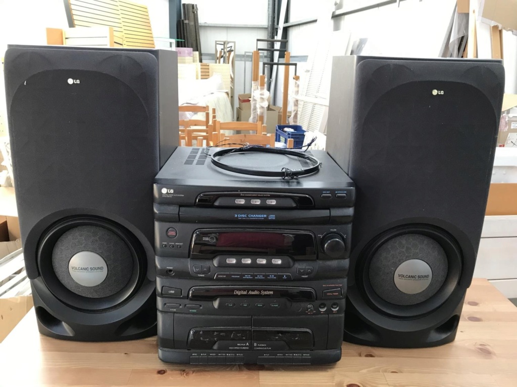

Buenas tardes, espero que estén bien, saludos desde Venezuela. Hace poco compré un equipo de sonido LG FFH-D510, el cual lo adquirí a un precio casi regalado. Dicho equipo cuenta con la unidad central, Tornamesa con cápsula fonocaptora de imán móvil, Reproductor de Cassette y reproductor de 3 con bandeja para 3 discos. Planeo usar dicho equipo como un amplificador con sus parlantes y sus bafles para conectarlo a la computadora. El problema radica en que dicho equipo no cuenta con entrada AUX, sino que el Tornamesa está conectado por una entrada Phono con conectores RCA y alimentado por un conector de 12 V que va directo a la tarjeta del equipo. La pregunta es, de qué manera puedo saltarme el Pre Amplificador RIAA, con sus características de diseño para reutilizar la entrada Phono o colocar una Entrada Phono haciendo un Bypass? El equipo en esa etapa de pre amplificación usa un IC KIA4558P. Traté de saltarme usando los Pines 1 y 7 del IC directamente con la entrada de sonido, pero la verdad es que no se oye casi.

Buenas, qué tipo de capsula lleva, cerámica o magnética? He tenido algún equipo similar y solían llevar cápsulas cerámicas con lo cual no lleva ecualización RIIA y podrías usarlo como auxiliar. Un saludo

Tiene cápsula de Imán móvil, Comprobé con un amplificador de 40wx2 originario de un automóvil que no tiene ecualización RIAA, ya que el sonido emitido por el amplificador tiene su dosis exacta de bajos (resaltada por el diseño bass reflex de los bafles), medios y agudos, mientras que al conectar directamente a la entrada Phono la computadora o cualquier fuente de sonido, se saturan los bajos y los agudos se escuchan pobres. Trataré de dibujar en papel el diagrama de la placa de circuitos del pre amplificador a ver si me ayudan a eliminar un poco el filtrado.

Necesitas un filtro anti RIAA. En Amazon o eBay los encontrarás.

Ok, he encontrado varios circuitos, me quedo con un circuito que tiene la curva exacta de ganancia que busco para esos menesteres. Gracias por la idea. Yo mismo armaré el circuito y les daré respuestas en los próximos días.

Hay que tener cuidado con las impedancias y los niveles para no saturar, en mi experiencia es casi mejor que lo haga un taller.

A la final decidí mandar a construir el circuito con un taller que tiene para hacer pcbs y esas cosas, me sale en un total de 15 USD siendo totalmente pasivo, usando componentes SMB con un margen de tolerancia de 1%. Llevé (ayer, inmediatamente en lo que cobré) el diagrama de circuito que usa varios capacitores y resistencias y quedaron en entregármelo hoy en la tarde.
