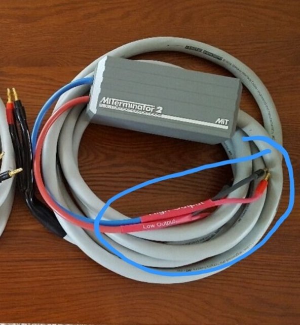

Pues eso cable mit con caja de filtro y bicableado quiero usarlo con unas cajas monocableado, puedo usarlos igualmente juntando los dos pares de cables (agudos, bajos) en un solo terminal de la caja??

MIT dice que sí, sin problema, entiendo yo:
https://mitcables.com/support/faq/
MIT escribió:Can I use Bi-Wire speaker cables on speakers that are not bi-wired?
Yes, you can sum the High(+/red) and Low(+/red) outputs and connect them to the (+/red) speaker terminal and sum the High(-/negative) and Low(-/negative) outputs and connect them to the (-/negative) speaker terminal.

Claro que se puede, he estado mirando bien la fotografía y lo que creía que eran dos cables (azul y rojo) en realidad son dos fundas con dos cables dentro cada una.
Esa caja del cable en su interior lleva un filtro divisor de frecuencias que divide la banda pasante (los 20 Hz 20 Khz que escuchamos) en dos salidas, una de "altos" y la otra de "bajos" para poder atacar una caja preparada para multiamplificación, una pareja de bornas por altavóz.
Si queremos utilizar el cable en una caja normal de dos o tres vías con una única toma (dos bornas), no hay más que juntar rojo y negro de cada cable y llevarlos a su borna correspondiente del altavóz.
Sí que se perderá "la respuesta" del cable, pero ésta consiste en separar el espectro audible en dos bandas altos y bajos, al juntarlos tendremos lo mismo en un sólo cable.
