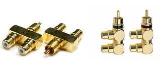

Mensaje  galena Dom 21 Nov 2021 - 21:34
Con dos split de estos, pones uno en cada salida del previo y de ahí una salida para cada etapa.
Conectar un previo a 2 etapas Splitduo
Cantidad de envíos : 12553
Conectar un previo a 2 etapas Empty Re: Conectar un previo a 2 etapas
Mensaje  rafilla Dom 21 Nov 2021 - 23:14
Gracias Galena!!! Se ven muy bien esos conectores la verdad, asi controlas con un previo de 1 salida las 2 etapas
Tengo de mi epoca de car audio lo mismo pero en cable que es como una Y (1 hembra que bifurca a 2 machos)pero ese split se ve mucho mejor desde luego!!

Mensaje  galena Lun 22 Nov 2021 - 0:40
Esos son muy bonitos y hay muchísimos modelos para elegir buscando por RCA SPLIT.
