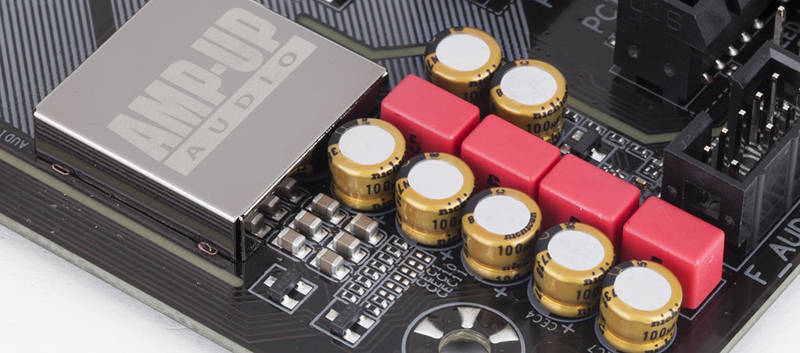

He estado averiguando un poco más del sistema de sonido de la placa base y no es para nada moco de pavo
Chipset encapsulado para evitar interferencias internas del ordenador, condensadores WIMA y Nichicon con baño de oro que se emplean en equipos High-End de audio, un gran rango dinámico....
Por cierto la placa base es una Gigabyte Aorus Pro.

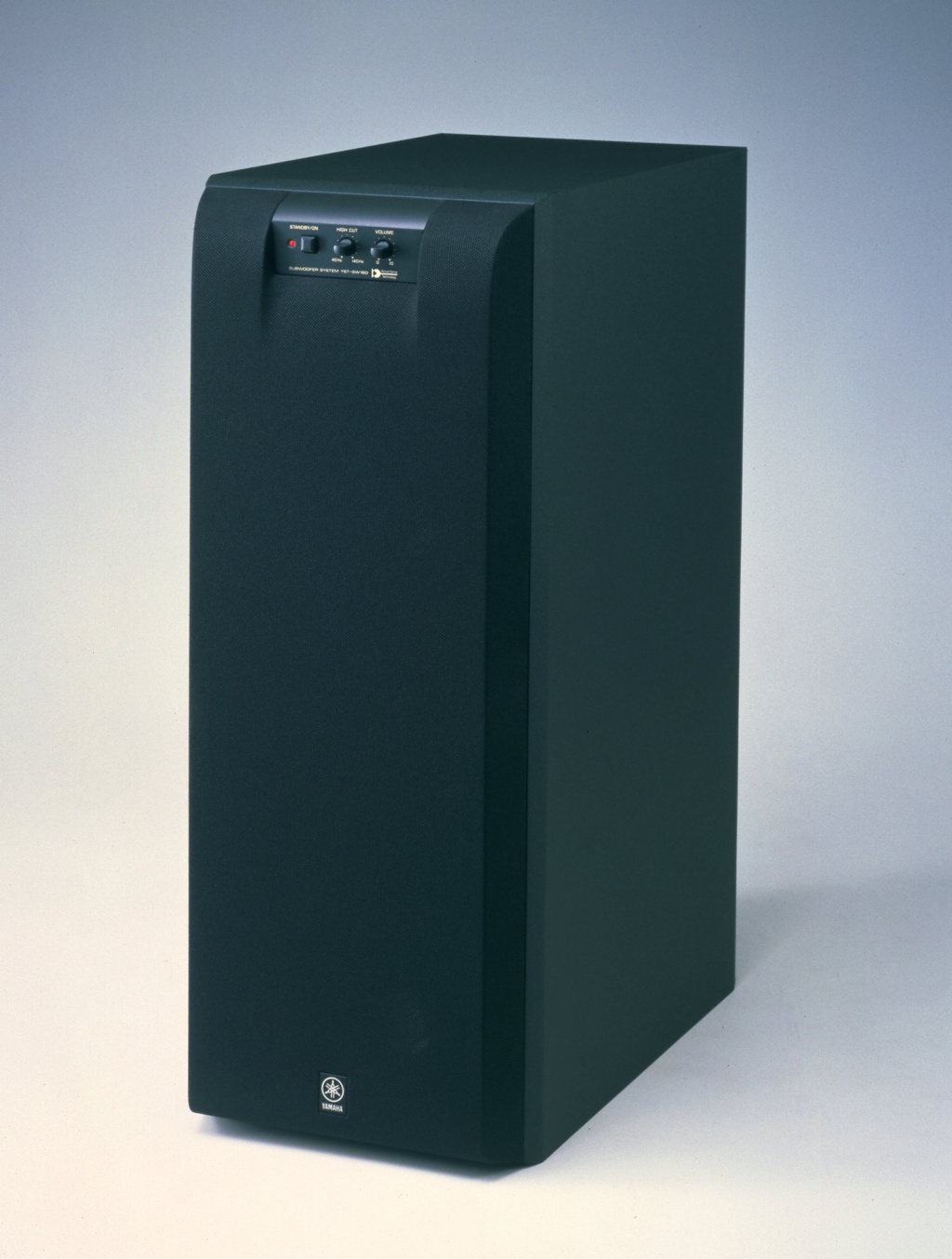

Por cierto que también le tengo conectado al amplificador Yamaha un subwoofer también Yamaha YST-SW160
El cual tengo un problemilla con él, resulta que tiene activación y apagado automático con la entrada de señal por RCA pero al apagarse se tira un peo que retumba toda la casa, cosa que antes no lo hacia. Le he revisado los cables, lo he desconectado de la alimentación eléctrica... pero nada. A los 5 minutos de apagar el amplificador los vecinos sufren del gran estruendo, y si es de madrugada la verdad que siento vergüenza ajena jajaja
