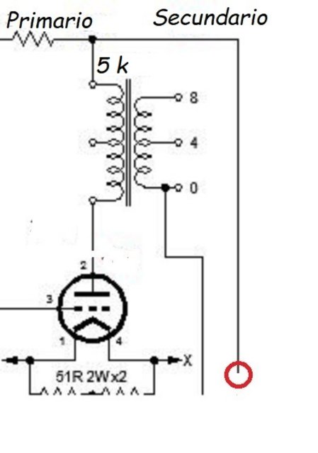

Una pregunta, recurrente, en estos foros es ¿qué sucede si le conecto un altavoz de 4 ohmios en la salida de 8 ohmios al ampli, o a la inversa, uno de 8 ohmios en la salida de 4 ohmios?
A efectos prácticos no sucede nada peligroso o que ponga en peligro la integridad del ampli, lo seguiremos escuchando igual.
Técnicamente hablando si que suceden cosas y para conocerlas voy a poner en juego un término que no he visto aparecer (todavía) en este foro, es la impedancia reflejada
Los transformadores de salida son en realidad adaptadores de impedancias, adaptan la salida de la válvula que suele ser una alta impedancia, a la impedancia del altavoz que es baja impedancia.
Constan de dos secciones ; Primario y Secundario. El primario del transformador va conectado a la placa de la válvula y a la A.T. de la fuente de alimentación, y éste primario le presenta a la válvula "la impedancia reflejada" que en el caso del esquema-ejemplo que pongo vamos a suponer que es de 5 KΩ siendo el secundario de 8 y 4 Ω.
Siempre que "casemos" las impedancias salidas ampli-altavoces, 8 ohmios de salida con 8 ohmios de altavoz o 4 ohmios de salida con los 4 ohmios del altavóz, todo seguirá como indica el esquema.
Si conectamos un altavóz de 4 Ω en la salida del ampli de 8 Ω, la impedancia reflejada del circuito del ejemplo, se nos irá a 2,5 Ω y es lo que verá la lámpara, ha bajado la resistencia a la mitad y la intensidad de la corriente que circulará por el transformador se duplicará dando lugar a una mayor potencia de salida, mayor calentamiento y puede también que aparezcan saturaciones.
Si por contra ponemos un altavóz de 8 Ω en la salida del ampli de 4 Ω la impedancia reflejada, la que le presentará el transformador a la válvula se irá a 10 KΩ, aumentará la resistencia y disminuirá la intensidad de la corriente que circula por el transformador así como la potencia de salida.

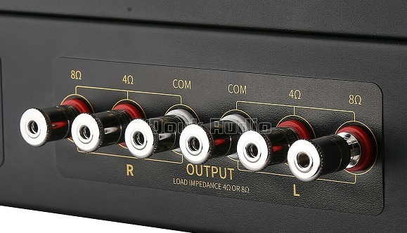

Pues yo siempre he tenido una duda, donde conectar altavoces con 6 Omhs de impericia, entiendo que lo mejor es a 4 Omhs, ya que cuando la impudencia del altavoz baje, estará más cerca de 4 ohms. Me equivoco ?
i-alex@live.com- Cantidad de envíos : 2407
Re: DE LAS IMPEDANCIAS DE SALIDA Y LOS ALTAVOCES
Da igual en qué salida los conectes, si los pones en la salida de 4 Ω aumentarás un poco la impedancia reflejada y disminuirá la potencia de salida, si los pones en la salida de 8 Ω la impedancia reflejada bajará un poco y la potencia de salida aumentará.
galena- Cantidad de envíos : 12221
Gracias, así lo la haré, con las 6550 creo que con esa explicación algo ganará, esta tarde lo probaré.
