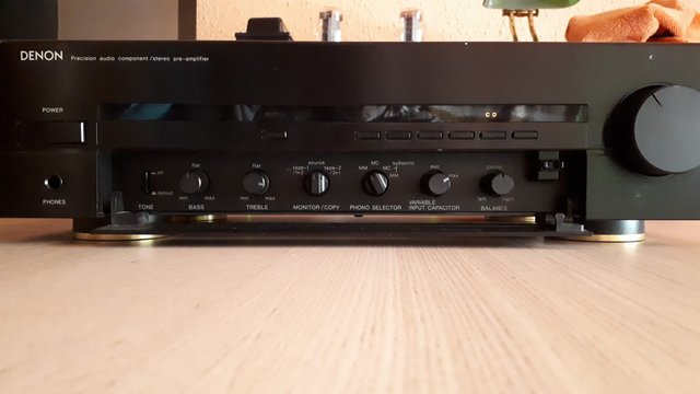

Mensaje  galena Miér 24 Feb 2021 - 22:16
Antes de comprarte nada prueba el que te dije
Algún dac con más de 2v de salida por RCA IMG-20210213-WA0037
Verás que alegría le da al ampli, 10 voltios de máxima salida.
