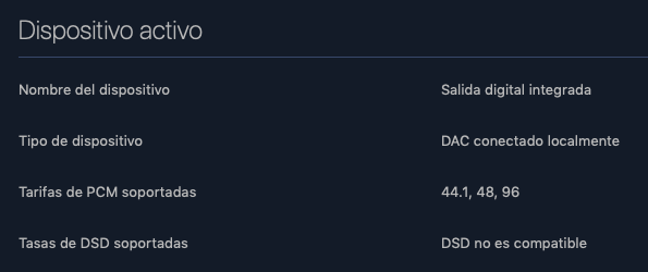

Te pongo los pantallazos de lo que pasa en mi MacPro (ojo, mi fuente normal es un Mac mini dedicado sin salida óptica) cuando le pongo un cable óptico y lo conecto a mi Chord Qutest "cambiando el selector de entrada de este a óptica":
Abro un Audirvana en el MacPro y veo esto en la configuración....
Como puedes observar, por salida Optica no me dice nada mas que DAC conectado localmente, y las opciones de mi Chord son sensiblemente inferiores a su entrada por USB.
Que pone en tu audirvana en la configuración de salida del audio?

Lo mismo, salida digital integrada es la unica manera de llevarlo por óptico, lo malo es que de esta manera está limitado a 24/96 que es lo maximo que da el mac ya que el chord admite 24/192 por optico pero bueno

Nemo escribió:Lo mismo, salida digital integrada es la unica manera de llevarlo por óptico, lo malo es que de esta manera está limitado a 24/96 que es lo maximo que da el mac ya que el chord admite 24/192 por optico pero bueno
Estoy leyendo el manual de tu DAC y especifica hasta 192Khz por la entrada optica...que raro.
