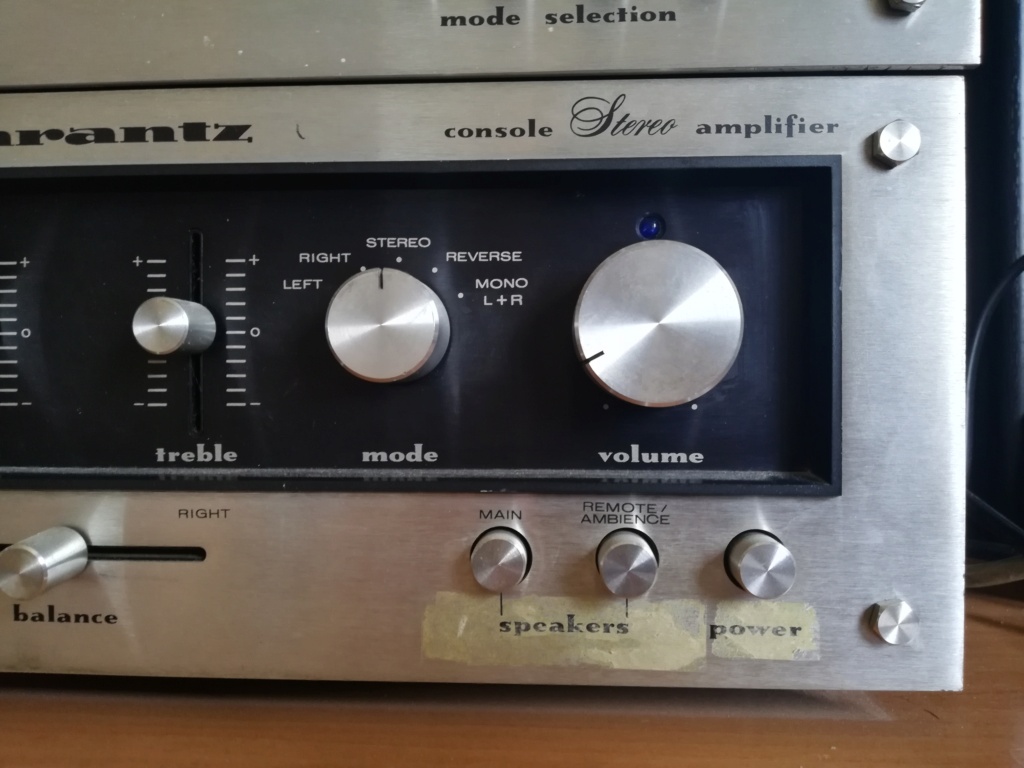

¡Hola a todos!
Descubrí este foro hará un par de días, y creo que va a ser mi ruina
Os cuento: hace un par de años, en la empresa donde trabajo, limpiaron un almacén para "hacer sitio", y me comentaron "oye, a ti que te interesa lo del audio, tenemos estos dos cacharros para tirar, si los quieres cógelos antes de mañana". Y esos "cacharros" eran un sintonizador Vieta y un ampli Marantz 1040.
El ampli estaba supersucio por dentro (crujían todos los potenciómetros), y por fuera además de sucio estaba bastante rallado, pero el frontal está impecable si no fuese por dos tiras de cinta adhesiva que se han quedado incrustadas. La dificultad está en que debajo están las palabras "speakers" y "power", y no me gustaría cargarmelas desenganchando los restos.
Adjunto un par de fotos (el sintonizador a juego lo compré después en ebay).
¿Alguna sugerencia de como dejar el frontal bien limpio?
Gracias,

Buenos días. ¿Has probado con alcohol isopropílico y un trapito? Hazlo cuidadosamente y poco a poco y mirar cómo va quedando.

Primero, a ver si con alcohol, com te indica F. Javier Moreno. Después otros productos que ya tienen cierto riesgo para las letras: Titanlux (pulimiento) y percloretileno (disolvente).

Pues yo probaria primero con humedecerlo con agua y "rascar", no sea que el alcohol sea demasiado....

Yo, los restos de cinta adhesiva, etiquetas, etc, los quito con gasolina para encendedores (venden la lata en cualquier estanco o tienda de “los chinos”)
En mi caso, me ha ido mejor la gasolina que el alcohol, ya que éste desprende los restos de la cinta o etiqueta, pero en muchas ocasiones, borra las letras. La gasolina necesita más tiempo para disolver pero, en mi caso, me ha dado mejores resultados. Un bastoncillo con algodón empapado de esta gasolina, mojar la superficie a limpiar, dejarla unos segundos, e ir frotando suavemente con mucha paciencia.

Cuidado con el alcoholo porque podría borrar las letras.
Prueba con aceite de oliva. Mancha un trapo con un poco de aceite.
Si eso no funciona, añade muy poquito alcohol isopropilito.
No el de botiquín que deja restos.

Yo personalmente, antes de probar con nada cercano al disolvente, intentaría con agua y jabón. Habrá que darle bien, pero no tiene ningún riesgo de borrar la serigrafía, mientras que con los otros sí. Alcohol ni me lo plantearía, lo mismo con disolvente, y la gasolina para encendedor, no la conozco. Pero el mensaje es ¡mucho cuidado, que se borran las letras y arruinan (look d) el aparato!.

Has resuelto el problema?
Has podido sacar el celo viejo?
Has probado con aceite de oliva ? A mi me funcionó para quitar material pegajoso en los mandos de un coche viejo...
El aceite arrastra material sin dañar graficos
