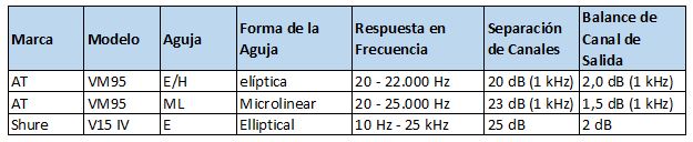

Cada vez que me quiero comprar una cápsula nueva me surge la duda. Hago la siguiente comparativa con la shure que tengo:
Según lo que veo, no me valdría la pena cambiar, qué opináis?
La verdad es que la aguja que tiene no es la original, incluso es baratilla y no tengo muy claro si las mediciones se corresponderían con las de la tabla, siempre me queda la duda.
No se si invertir el dinero mejor en comprara una aguja JICO VN-45HE o comprarme una cápsula nueva como puedan ser estas AT, que pensáis?

Yo tuve una V15 Type IV con aguja original ( nude cónica ) montada en un Thorens TD 125 con brazo SME Series III, daba buen sonido pero una Audio Technica AT 140 LC montada en el mismo plato, a mi me gustaba más, mas escena, mas detalle. También tuve una aguja no original, elíptica, mucho mejor la original.
Tengo una VM95 SH, no la pude comparar con la Shure porque la vendí, si te puedo decir que tengo varias cápsulas y que esta VM95 SH es la que uso normalmente ya que la encuentro muy equilibrada en todo.
Respecto a las caracteristicas técnicas de las cápsulas, en mi caso al menos, no me ha servido de nada guiarme por ellas, hay que probarlas.

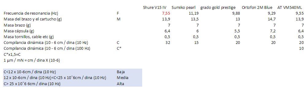

Tengo un brazo como ese ADC ALT 1, en ese brazo van mejor capsulas de alta complianza.
Palomero- Cantidad de envíos : 599
Re: Las AT-VM95. Me vale la pena
Bueno, tiene una masa efectiva de unos 7 gramos, así que está en el límite superior de los ligeros, entiendo que admite una compilancia media/alta.

Sobre el papel, parece que la Shure tiene mejores prestaciones, pero es todo muy relativo. Cambiar de cápsula dentro de los rangos en los que nos movemos la mayoría de los mortales (no más de 250 €, por poner un límite), ya nos garantiza un muy buen sonido dentro del nivel también de nuestros equipos y de nuestros oídos. Luego son pequeños matices que a unos nos podrán gustar más que a otros. Con brazos con posibilidad de cambios rápidos de portacápsulas, tener dos o tres juegos e ir cambiándolos acabas dándote cuenta que todas te gustan y depende de para qué música o incluso de ánimo, prefieres una u otra.

Mi apuesta es por la Shure V15. Lo único que la aguja tiene que estar a la altura, actualmente una Jico.

Buenas,
Yo tengo las Shure V15 II, III, IV y V.
La Shure V15 IV es una magnífica cápsula (la tengo con aguja original Shure HE) y también tengo de reserva una Jico SAS, montada en un SME Serie III de baja masa.
También tengo las AT VM (micro line y shibata). Mi voto para la Shure V15, máxime cuando el brazo ADC de tu giradiscos tiene una masa de 7 gramos.
Eso si, merece una buena aguja (original, poco disponibles y caras) o, como te aconseja otro compañero, una Jico.

muesluis escribió:Con que cápsulas te ha gustado el ADC, alguna de las que se venden hoy, de las de alta compilancia?Palomero escribió:Tengo un brazo como ese ADC ALT 1, en ese brazo van mejor capsulas de alta complianza.
Creo recordar que Soundsmith hacía versiones extra blandas (y las normales no es que fuesen particularmente duras) de sus cápsulas MM para brazos de baja masa como el tuyo.

Buenas sigo con esto.
Pensaba que en teoría la shure V15 cazaba mejor con mi brazo ADC, pero me sale una frecuencia de resonancia de 7,55 Hz. Lo cual es bastante mejorable. He estado mirando la cápsulas actuales y buscando la que cumpla mejor frecuencia de resonancia y tenga aguja HE o ML, es la AT VM540ML. Conocéis alguna otra que me pueda cuadrar? Debería tener un peso en torno a 6,5g y una compilancia dinámica de en torno a 20*10 - 6 cm / dina (10 Hz).
