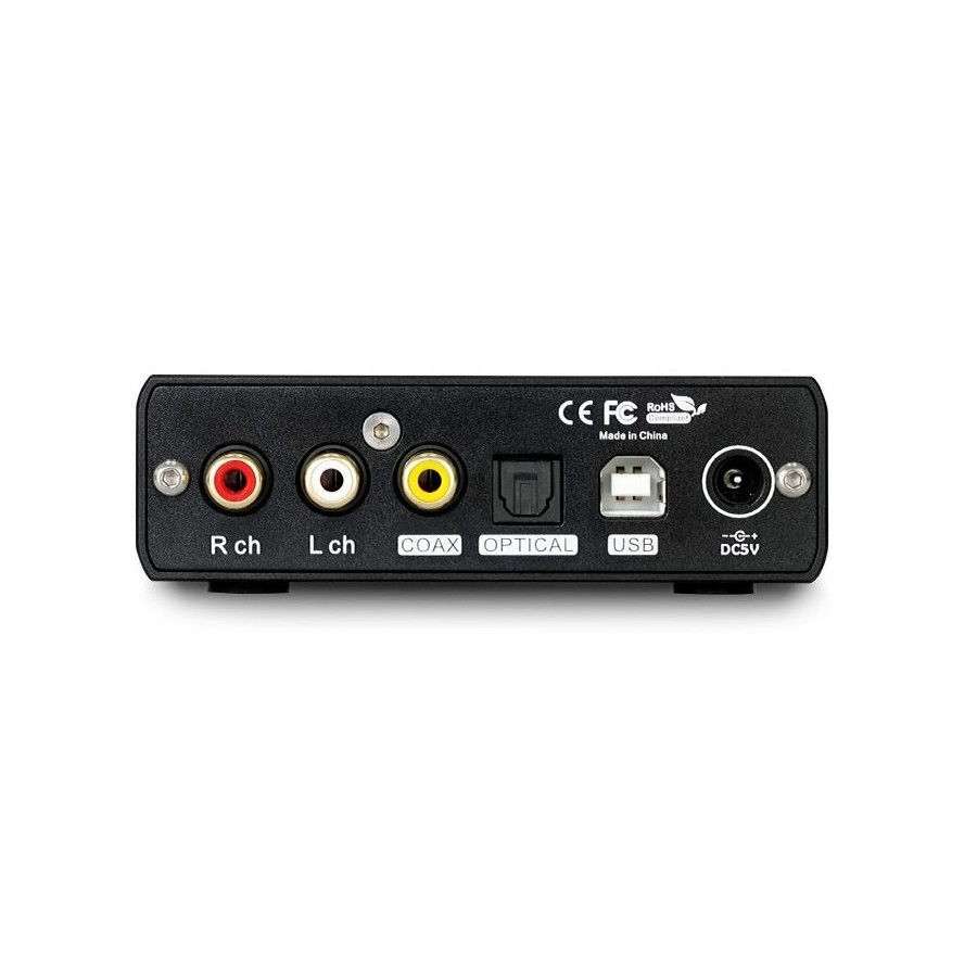

Hola, simplemente queria preguntaros a ver si hay manera posible de poder conectar un DAC (Topping E30) a un AVR(yamaha RX-V485),ya que supongo que mejoraria el que tiene integrado este. Y que a parte de cine, tambien utilizo para musica a través de la aplicación de Tidal HIFI que tengo instalada en una Android TV Box. ya que mi TV tiene ya algunos años y no tiene conexion a internet.
Esta android TV Box , que por cierto es de marca xiaomi, solo tiene una salida HDMI, que es por la que tengo conectada al AVR , una entrada usb y la alimentación. Asi que no veo manera posible...
Habria alguna forma de poder de aprovechar el DAC y que mejorara el sonido ???
Muchisimas gracias.
Saludosss
Muchisimas gracias.
Saludosss

Re: ANDROID TV BOX + DAC??? + AVR
javi80 escribió:El modelo en concreto es una Xiaomi Mi Box 3s.
Y no puedes conectar la salida de audio del MI Box al Topping E30? En mi versión del MI Box la salida de audio es también óptica.
MI BOX
Topping E30
dimun- Cantidad de envíos : 1094
Localización : Donibane
GRACIAS DIMUN, tienes toda la razón del mundo. Para que veais el nivel, al mirar así por encima , veia una especie de led rojo y me pensaba que era un led que indicaba que estaba encendido.... jajaja que penica. No me deja en buen lugar esta apreciación , pero las cosas como son. Así que muchisimas gracias de verdad !!! Hasta que no he visto la foto que has adjuntado no me ha dado por mirarlo y bufff que bajón y a la vez que alegría !!!
Entonces con un cable como este, tendría la solucion en principio, no???
https://www.amazon.es/FosPower-Plateado-Toslink-Digital-%C3%B3ptica/dp/B00T8HWV62/ref=asc_df_B00T8HWV62/?tag=googshopes-21&linkCode=df0&hvadid=54541660635&hvpos=&hvnetw=g&hvrand=1705244419955942656&hvpone=&hvptwo=&hvqmt=&hvdev=c&hvdvcmdl=&hvlocint=&hvlocphy=1005548&hvtargid=pla-195054955035&psc=1
De nuevo , MIL GRACIAS por vuestra ayuda!!!
javi80- Cantidad de envíos : 261
Eso es. Prueba a ver si el sonido mejora o te gusta más si lo pasas por el E30.
Y si ya tienes un cable óptico por ahí, te hace el apaño un adaptador como éste:
Así tengo conectado el MI Box con mi DAC Rega R.
