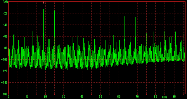

Si no filtras vas a tener distorsión en la banda audible, es decir vas a tener artefactos en la señal de audio que no estaban presentes en la señal original, otra cosa es que el cerebro perciba esa distorsión como “placentera” o que directamente no la perciba, pero hay gente que si la percibe y sabe cuando está filtrada la señal y cuando no.

walkie escribió:Si no filtras vas a tener distorsión en la banda audible, es decir vas a tener artefactos en la señal de audio que no estaban presentes en la señal original, otra cosa es que el cerebro perciba esa distorsión como “placentera” o que directamente no la perciba, pero hay gente que si la percibe y sabe cuando está filtrada la señal y cuando no.
Pues los audio note no hacen ruido. No utilizan sobremuestreo ni corrección de jitter ni nada. Ellos dicen que la señal es directa del disco. Si alguna vez tienes oportunidad, escúchalos y me dices. Yo no he escuchado mayor naturalidad en una fuente digital.
Que esa distorsión que dices sea agradable o la mayoría no la notemos lo desconozco, pero te aseguro que suenan realmente bien. Al menos los dos modelos que yo he probado.

“Naturalidad” es una palabra que no me canso de escuchar en este mundillo y se puede lograr de varias maneras, por ejemplo; si inyectas una buena cantidad de distorsión de 2do armónico en la señal pues ya tienes tu sonido “natural”, es más, para ponerlo más fácil el chip Sabre tiene la opción de inyectar distorsión en el 2do o 3er armónico para dar el “carácter personal” al DAC, o para ponerlo más molón metes unas válvulillas que inyectan esa distorsión de 2do armónico y ya veras como todo suena “natural” y con “dulzura”
Según Audio Note:
“Extensive research into the fundamental properties of the data stream itself has shown without a doubt that regardless of the theoretical and measurable benefits of the signal manipulation employed in all currently available digital products, such as higher oversampling, noise shaping, recclocking or jitter reduction, the result is this: al these corrective actions have a major impact on the critical time domain requirements of the signal”
Si hacemos caso a lo que dice Audio Note de no procesar nada en el ámbito digital, entonces Rob Watts y un montón de fabricantes más por no decir la mayoría están equivocados y el MScaler lo que hace es estropear todo el sonido.

Por aquí dejo unas gráfica comparativas de DAC’s NOS como el Audio Note vs DAC con filtro, en resumen no son mejores que los DAC’s que si usan filtro sino que tienen otros compromisos, si usas filtro estropeas unas cosas y si no usas filtro estropeas otras cosas, el sonido de los NOS es un sonido sucio con distorsión armónica y ruido a saco, aunque no tienen el efecto campana que producen los filtros carecen de nitidez, pero a algunas personas les puede sonar mejor, pero la señal viene con bastante distorsión:
Dada una señal pura de 19kHz
Sin filtro:
Con filtro:
más aquí: http://archimago.blogspot.com/2013/06/measurements-digital-filters-and.html
"Impressive"... Again, the price to pay for essentially having "perfect" impulse response with zero pre- or post-ringing. I would say that these effects are the most audible. So for those folks who really advocate for the "NOS sound", I guess it just means they prefer noisy, inaccurate reproduction with numerous harmonics and aliasing distortions. (I would love to see how these graphs look like on those expensive Audio Note NOS DAC's!)
Aquí también hay una comparativa interesante de los filtros:
http://nihtila.com/2019/10/18/dac-digital-filters-part-2-deeper-dive-into-ak4490-and-ak4493-filters/
En el audio todo son compromisos, igual cuando se usa retroalimentación negativa en los amplis, corriges unas cosas y estropeas otras, como dirían los angloparlantes: Pick your poison!
Sin filtro:
Con filtro:
