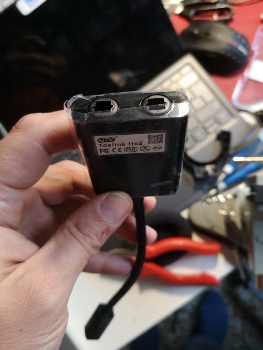

Busca "Toslink 1 to 2" en ebay o en joom, wish o aliexpress... Los malos, como este de la foto que tengo y no uso, valen muy baratos. Pero hacen su función, más o menos. Yo tenía antes por un lado la tele y por otro el DVD. Evidentemente no se podían usar en paralelo
Pedro.

RM escribió:Ya he visto los duplicadores de fibra óptica de audio en Amazon,Ebay y Aliexpress.Van desde 4 hasta 9 uros.
¿Me podéis decir un par de marcas que sean buenas?
¿O darìa igual marca y precio?
Supongo que los más carillos serán mejores.
Lo siento, no puedo ayudarte en cuanto a verificación de producto; yo en su dia compre este para otra instalación, pero todavía no lo he probado. Los comentarios son buenos, y la verdad es que en toslink "o va, o no va". Prefiero comprar en amazon porque si has de devolverlo no te hacen preguntas, y los envíos y devoluciones son muy rápidos. Puedes pagar algo más, eso si. Pero puedes probarlo y si no funciona lo devuelves con la indicación "no funciona" y listo.
https://www.amazon.es/gp/product/B07HF4L58C/ref=ppx_yo_dt_b_search_asin_title?ie=UTF8&psc=1
Por cierto, si conectas con "ladrón" sólo puede estar conectado uno de los dos equipos de entrada; si conectas el otro, aunque no esté enviando señal (por ejemplo, la tele en marcha y el cd conectado pero sin reproducir) no funciona. Si te pasa es lo normal, no mal funcionamiento (tampoco estropea nada, basta con apagar el CD)
Y tal como lo planteas, yo antes de comprar el ladrón verificaría especialmente si el CD te suena mejor por salida óptica que por salida RCA, creo que vas a notar poca diferencia (y quizá gane el CD...).

Josep
Ladrón:
Entiendo lo que me dices,no conectaré los dos a la vez (TV y CD),pero me imagino q te refieres a no tenerlos encendidos los dos,apagar uno,no a que haya que quitar la conexión.
Una duda si están conectados los dos,la tv viéndola y el CD reproduciendo pero por analógico ¿habría problema también?
Mejor sonido:
Te haré caso y compararé si hay diferencias de calidad de sonido a escuchar el CD por óptico o por analógico
Amplificadores:
El Denon PMA 600 se parece más en precio al Yamaha AS 301 y los dos llevan salida de subwoofer.Sólo que el 600 es de 45w y el Yamaha es superior de 60 w.más potencia
El Denon PMA 800 es el más caro de los 3 y Denon me ha dicho que comparado con el suyo 600 es de calidad superior.Me gusta el Denon 800,lleva 3 entradas ópticas y coincide su potencia con la de mis columnas:la única pega es que siendo superior a los otros no lleva salida subwoofer.En otro hilo del foro me están explicando cómo podría conectarle un subw al Denon 800 sin salida sub.Denon me dice que sin salida sub no puedo conectarlo y los compas del foro me dicen que por coexión por alta sí desde salida de altavoces.No me aclaro.
Ladrón:
Mejor sonido:
Amplificadores:

RM escribió:Josep
Ladrón:
Mejor sonido:
Amplificadores:
El CD siempre genera señal óptica, las salidas normalmente están activas siempre (salvo que tu CD tenga una opción especial de selección de salid, pero sería extraño). Si conectas el CD al ampli por analógico y digital, estan llegando siempre las dos señales, la única selección de entrada la haces en el ampli. Si conectas la tv tendrías que apagar el CD, porque sino llegarían dos señales ópticas a la vez.
Pero: este problema sólo existe con el ladrón que comentábamos inicialmente (tanto el que yo decía como la primera foto que envió Pedro, los dos son "pasivos"). Con el último aparato que te propone Pedro, el problema desaparece, porque no es pasivo, es activo, y seleccionas que entrada óptica está activa. Por tanto, aunque todas las entradas al aparato estén activas a la vez, sólo una está enviando señal de salida al ampli. Por contra, este aparato al ser activo tiene que estar conectado a la corriente, la opción pasiva no se conecta.
No puedo ayudarte en el tema del subwofer, mi habitación de escucha es pequeña, unos 18m, el subwofer creo que me generaría más problemas que ventajas. Pero si he optado por columnas que me generan graves más que suficientes para la música que oigo (y para los vecinos que tengo). Conozco el sonido de Denon y me gusta (tengo un PMA50 y un Ceol10), pero no conozco el de Yamaha, o sea que por ahí no puedo ayudarte. Entiendo que el 800 habría que enfrentarlo al AS501 en una sala de audición, pero está claro que eso no es siempre posible...
