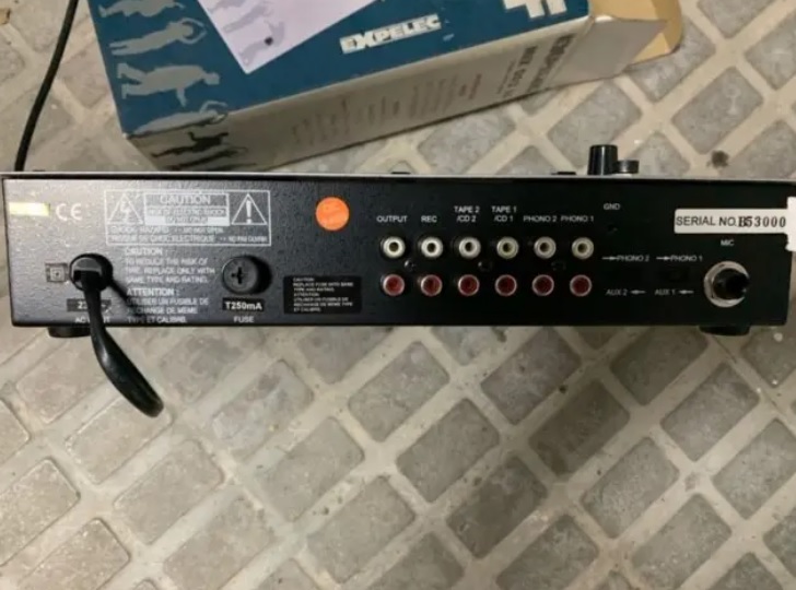

Buenas, pues tengo estos dos platos que conectados directos al amplificador, suenan de maravilla aun dándoles caña, pero conectados a esta mesa que he adquirido hace unos dias, se escucha fatal, los cables de tierra estan enchufados al amplificador, no se si pueden estar juntos o no, o hay que conectarlos a la mesa en lugar de al ampli, distorsiona en poco que subas el volumen a parte de tener el típico ruido de masa que no hace buena conexión, tambien se escucha muy grave, en todo caso os dejo un video a ver si alguno podeis iluminarme.

deberías explicarnos como has conectado los platos a la mesa y de la mesa al amplificador.
Yo tengo una mesa para mezclar 2 platos y conecto los giradiscos a las entradas de phono de la mesa (evidentemente) y la salida de la mesa directamente a una etapa de potencia sin pasar por un preamplificador.
Esto es, no utilizo un amplificador integrado, si no una etapa de potencia, entiendo que las mesas ya hacen la función de preamplificador.

Pues como tu entonces, los dos platos a las dos entradas PHONO de la mesa y de la mesa OUT al amplificador PHONO.

de la salida OUT de la mesa no puede ir a una entrada de phono, yo la conecto a una etapa de potencia directamente.

He conectado la mesa al TUNER del ampli, ya que no escucho la radio, parece que se escucha bien ahora, peor no puedo darle caña a estas horas, mañana a una hora decente lo pruebo y os cuento y muchas gracias a todos lo que me habeis contestado.

Me costó 20 euros nuevecita, de momento quiero probar, si me gusta el tema pues iré adquiriendo material en condiciones, os dejo unas fotos del cacharro por si os sirve, aunque en el 3 video se ve la caca de mesa.

Sin mesa los platos se escuchan bien.
Con mesa los platos se escuchan mal.
Yo creo que lo tienes bastante fácil para averiguar que es lo que está fallando, la mesa te está tocando las narices.
Tira esa mesa al contenedor y busca otro mezclador para platos CON CAPSULA MAGNETICA, creo que ahí está el fallo en las impedancias de entrada/salida de la mesa.

Creo que deberías de conectar la salida de la mesa de mezclas Out a la entrada Aux ( u otra de alto nivel tiner/tape/de/aux) ya que si no estás realizando la corrección RIAA de la entrada de phono dos veces consecutivas primero en la entrada phono  de la mesa y luego la vuelves a aplicar en la entrada phono del previo del amplficador con lo que saturadas la entrada piel alto nivel que estás metiendo( alrededor de 150/200 mv) en una entrada de 5 mv y además realzarás los graves y atenuaras los agudos mucho más  al aplicar dos veces la ecualización RIAA.
Perdón por el rollo espero que se entienda la explicación.

Ahí tienes el error. Si has entrado a la mesa en sus entredas phono, no pudes salir de la mesa a otro phono del ampli, tienes que conectar la mesa a una entrada de línea normal. Como lo tienes estás usando dos amplificaciones phono y de ahí la bola de sonido

"Sacto" a lo que dice Pablito.  Saint
Tu mismo dices que lo has conectado a la entrada Turner del ampli y ya suena mejor. Lo suyo es probar en si tienes entradas AUX o LINE. Claro, en cualquiera menos en la de phono. La mesa lleva previo de phono, si lo conectas al ampli en esa entrada también, estás usando 2 amplificaciones para el phono.
Lógico que se sature la señal.
Aparte que el previo que lleve esa mesa a ese precio, no se hasta que punto lo hará sonar ligeramente parecido a como pueda sonar conectado a palo seco en el ampli.

Pues conectado al TUNER se escucha mejor y le puedo dar bastante volumen, pero no el mismo que conectando directamente al amplificador, asi que supongo que es la mesa de mezclas que es de baja calidad, a medio volumen o poco mas (50%-60%) tengo suficiente para empezar a trastear, ire mirando por ahí a ver si encuentro una medio decente de segunda mano, aunque para volverme gilip.... con la Makina de los 90 creo que tengo, nunca había probado este tema y me resulta divertido, viví los 92-94 en las mas famosas discotecas de Barcelona y siempre me gustaba ponerme un rato cerca del DJ y ver el arte que se daban cambiando vinilos y mezclando esta clase de música, ahora lo veo todo muy evolucionado con los cd, los ordenadores portátiles y programitas, que seguro que es una pasada, pero me tiran los vinilos y los dj de antaño (Pedro Miras, Alberto Tapias, Toni Peret, Toni Aguilar, Dixcontrol, etc) En fin, sobre todo, muchas gracias a los que os habeis molestado en contestar a este noob del mundillo.

Como ya has podido ver, tienes el problema en la poca calidad del previo de phono de la mesa. Tú mismo has comprobado que el de tu ampli es mejor.

prueba a ver qué tal suena conectando la salida REC de la mesa al TUNER del ampli, supongo que tendrá una salida más baja y puede que mejores. Sigo opinando que estás preamplificando 2 veces y de ahí el problema, lo digo no vaya a ser que cambies de mesa y sigas igual.
