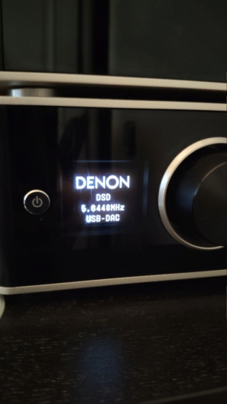

Yo reproducía habitualmente DSD con un Denon PMA-50 conectado por USB aunque hace tiempo que no lo usaba (recordaba que la configuración era un "pain in the ass") pero, a raíz de tu pregunta he buscado esto y siguiendo estas instrucciones lo he vuelto a instalar (no he instalado el proxy_asio)
Configuring Foobar2000 For DSD and MQA Playback V1.0.pdf
y el resultado:
JRIVER vs FOOBAR Img_2016 JRIVER vs FOOBAR Img_2015
Espero que te ayude

[quote="cgnavarro"]Yo reproducía habitualmente DSD con un Denon PMA-50 conectado por USB
Con un Mac, o con un pc con Windows? Hello
Felix
Felix
Cantidad de envíos : 2369
Localización : Gaia
JRIVER vs FOOBAR Empty Re: JRIVER vs FOOBAR
Mensaje  cgnavarro Mar 1 Sep - 20:52:30
Perdonad, es verdad...Windows. Ahora mismo estoy reproduciendo desde un PC con W10.
