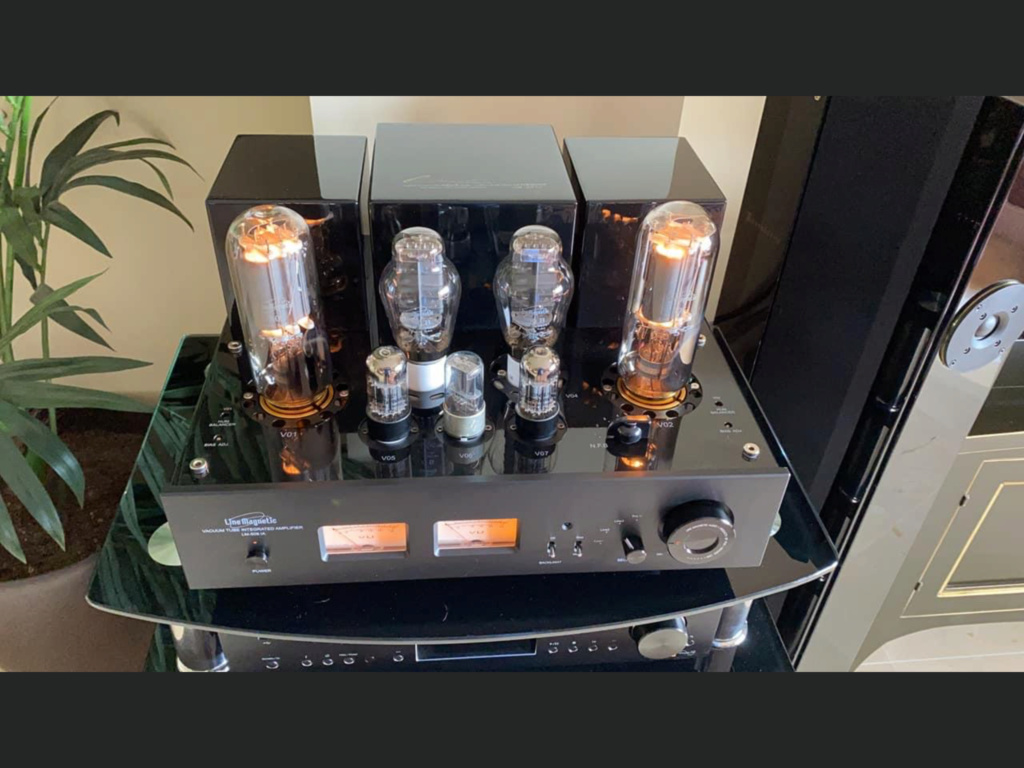

Buenas tardes a todos, acabo de adquirir lo que para mi era un sueño, un amplificador Line Magnetic, el LM 508IA. Se trata de modelo SET con válvulas 300B y 805, con una potencia declarada de 48W.
Desde el minuto uno estoy maravillado por su sonido, consciente que necesitará horas de rodaje, pero me ha fascinado desde que lo conecté. Más abajo os muestro alguna foto.
Mi pregunta, a la que ruego vuestra ayuda es la función y posible uso del ajuste de la retroalimentación.
Posee un control con 4 posiciones para variar la retroalimentación, desde 1 la más baja, hasta 4.![Line Magnetic LM 508IA - Retroalimentación Aaf20310](https://i.servimg.com/u/f91/19/82/83/91/aaf20310.png)
![Line Magnetic LM 508IA - Retroalimentación 21226910](https://i.servimg.com/u/f91/19/82/83/91/21226910.png)
![Line Magnetic LM 508IA - Retroalimentación C8edab10](https://i.servimg.com/u/f91/19/82/83/91/c8edab10.jpg)
En mi modesto oído, tengo la impresión de que en la posición 1, (la más baja), es donde me gusta más el sonido, pero como no conozco técnicamente la función no se como valorarlo.
Os ruego a los que de verdad entendéis de este tema me ayudéis a conocer y dar el mejor uso posible a este control.
Gracias anticipadas por vuestra ayuda y saludos a todos.

Esos aparatos suenan de maravilla, felicidades.
Técnicamente, la realimentación es una señal, la misma señal que estás escuchando está reinyectándose en la entrada del ampli por medio de un bucle de realimentación, un cable que la recoge en el transformador de salida y la vuelve a llevar a la entrada del previo pero en oposición de fase. Sirve para corregir distorsiones.
A grosso modo, es una lima que va quitando impurezas para que el sonido salga fino y sin sobresaltos.
Eso se deja donde más te guste. Cuanta más realimentación le des menos detalle tendrás y a la inversa.
Re: Line Magnetic LM 508IA - Retroalimentación
Muchas gracias Galena por tu clara explicación. Eso explica por qué en la posición más baja me parecía que me sonaba mejor. Iré probando pero, por ahora y hasta que se haya rodado un poco y yo me vaya habituando y conociendo mejor su sonido, dejaré el control donde lo tengo, en el 1, retroalimentación más baja. Gracias también por el elogio del aparato. La verdad es que es imponente, tanto en sonido como en calidad de construcción. Un saludo.

mnlquijano escribió:Buenas tardes a todos, acabo de adquirir lo que para mi era un sueño, un amplificador Line Magnetic, el LM 508IA. Se trata de modelo SET con válvulas 300B y 805, con una potencia declarada de 48W.
La retro-alimentación (NFB) no tiene otra finalidad que arreglar defectos del amplificador, 1 distorsión 2 rango de frecuencia. La NFB no es malo, pero no es buena. Es algo necesario en determinadas válvulas, y es obligatoria en la gran mayoría de Push Pull de pentodos, cuando trabajan como pentodos o en modo ultra lineal. Desde un Airtight hasta un Cayin.
La 805 es un triodo muy potente de caldeo directo pero con unas características que le obligan a llevar retroalimentación, no es nada parecida a las 845/211 solo en estética. Los otros triodos clásicos 2a3 - 300b - 211 - 845 no necesitan NFB.
NFB como te han comentado, es tomar la señal que sale por el borne de los altavoces e inyectarla otra vez en el circuito de señal a modo de bucle, este bucle genera un rever o eco, con una diferencia de tiempo ínfima, pero que en cualquier caso modifica la señal original, como ves hay varios puntos de una modificación leve que puede pasar inadvertida o grande que deja la música muy excesivamente dulzona por el efecto rever.
Encuentra un punto dulce y a disfrutar.

Algo que nadie ha comentado (?): si no me equivoco, cuando das más realimentación, pierdes ganancia en el circuito.
Es decir, que en tu posición favorita "1" y sin tocar el volumen, el amplificador estará sonando algo más alto que en las siguientes, y en la "4" debería notarse claramente más bajo.
Si es así (diría al 99% que sí) tenlo muy en cuenta cuando estés "comparando", porque si no, no estarás comparando de forma justa. Sería lógico que siempre te guste más la "1" porque sencillamente suena más alto.

Gracias por vuestros comentarios. Azazel, tienes razón, al subir la retroalimentación el volumen baja y es cierto que te da la sensación de que la posición más baja suena mejor por hacerlo a mayor volumen. Tendré que intentar abstraerme e igualar el nivel para poder realmente comparar. Gracias por tu acertada observación. Contaré mi experiencia en algún tiempo. Saludos.

Ya decía yo... lo raro es que nadie hubiera caído en eso o tú no te hubieras fijado.
Consejo: no pretendas probarlo cambiando "frenéticamente" (A/B etc), acabarías creyendo que suena igual.
Déjalo sonar al mínimo unos días, escucha con calma, varios temas y discos, y luego otros días haces lo propio teniéndolo al máximo (y ajustando el volumen acorde a tu nivel habitual). A ver qué te parece en cada posición (cosa que dependerá de tus cajas, nivel de escucha, música y gusto...).
Saludos y a disfrutarlo
A medida que la realimentación aumenta, la potencia disminuye y se escuchan menos cosas, no es que nadie caiga en eso es que es de manual, estás eliminando señal a la entrada.
Gracias Azazel eso estoy haciendo, con calma y así podré decidir la mejor opción. Saludos.
