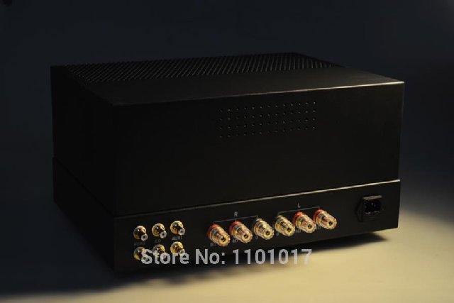

![Accuphase E-203 300b2](https://i.postimg.cc/sxqV0ZXY/300b2.jpg)
Ahí ves 3 bornas para cada canal, R y L, contando de izquierda a derecha las bornas 1-3 y 4-6 son 8 ohmios, las 2-3 y 4-5 son de 4 ohmios.

No, deberías comprarte un ampli de válvulas que son los que tienen transformador de salida.
