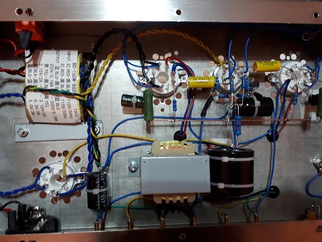

Hola compañeros.
Yo tengo ese ampli que me regalo un compañero del foro, con unas adamantes y me gusta mucho como suena, pero últimamente hace mucho ruido. No es solo un zumbido sino también un ruido, digamos como de "chisporreo".
No sé si eso tendrá fácil solución.
Por otra parte me gustaría saber que salida corresponde a 4 y cual a 8 ohmios y cual me aconsejáis que utilice con las adamantes que son de 6 ohmios.
Gracias y un saludo.

Re: Y si paso del SET y nos vamos a más potencia
Yo tengo 2 de ese modelo y no hacen absolutamente ningún ruido, ni funcionando ni en reposo tampoco, son super-silenciosos, algo le está pasando al tuyo. Sin medirlo cualquier hipótesis vale.
Las conexiones, conector negro con primer conector rojo 4 Ω y con el segundo rojo 8 Ω
Lo puedes conectar como quieras, en los terminales de 4 o en los de 8, por eso no se va a averiar.
Ten cuidado con los ruidos, un impulso fuerte se carga los tweeters enseguida son muy delicados.
Si te hiciese falta para algo tengo el esquema del aparato y te lo puedo enviar.
Pues algo debe pasarle si.
No sé si tendrá que ver, pero el otro día vino un amigo a casa y cuando fue a bajar el volumen le dio un calambrazo ( el mio el pote del volumen no tiene el recubrimiento negro de plastico )
El esquema estaría bien tenerlo, por si tienen que echarle un vistazo, aunque como suba un poco la reparación, dado su precio, no sé hasta que punto merecería la pena.
Creo que tiene algún condensador cruzado, perforado, cortocircuitado. Posiblemente sea uno de los tres electrolíticos de la fuente.
O vete a saber porque sin mirarlo todo son suposiciones.
Este es el esquema :
Y la tripa :
Son los tres condensadores negros más grandes que se ven en la foto, cualquier persona que entienda de electrónica te lo arregla en cuestión de minutos, apenas tienen piezas que mirar y comprobar.
Si no vas a arreglarlo yo estoy interesado en el chasis de ese ampli, antes de tirarlo habla conmigo.
Y la tripa :
Gracias por el esquema y la orientación sobre las posibles averías.
Mi idea es ver si alguien le puede echar un ojo y repararlo ya que es el único ampli que tengo ahora. Tenía un Densen B-110 y lo vendí. No obstante si decidiese prescindir de él en algún momento cuenta con el chasis.

En su momento las Adamantes formaban pareja con mi Densen B-110 y el chino lo utilizaba en contadas ocasiones, entre otras cosas porque no tenía sitio donde ponerlo y era un engorro conectar las cajas, las fuentes, etc. Una vez que lo tuve instalado lo empecé a utilizar con más asiduidad y a comparar ambos sonidos. Como dice Galena, no voy a decir que suene mejor el chino que el Densen, pero las valvulillas tiene algo que me sedujo.
Y dado que no necesitaba dos amplificadores y que tenía ciertos planes en esa época, pues…. El Densen, junto con algunos auriculares que no utilizaba, acabo financiándome una estupenda semana de buceo en Hierro.
Hasta ahora el ampli me ha funcionado bien, pero últimamente hace un ruido, que yo, al no encontrar un término mejor, he nombrado como de chisporreo y que viene a ser como el de una radio cuando no hay una emisora sintonizada. A veces apenas se nota y otras es más evidente.
Monolito gracias tambien por tu oferta y tus consejos.
