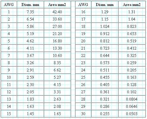

Sólo puedo ayudarte con lo de los códigos.
Los códigos AWG se refieren a grosores, en este caso de los cables. Cosas de los yankees y sus sistemas de medida.
