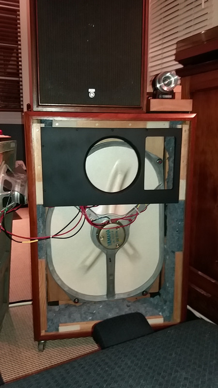

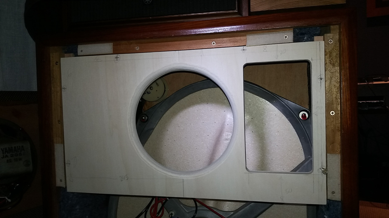

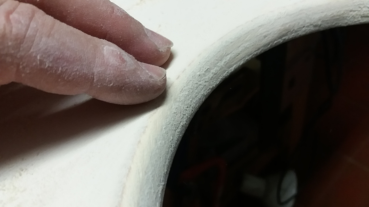

Mensaje  dequincey Dom 13 Ene 2019 - 23:28
pues estamos afinando todo esto,
el bajo no esta en discusion
el tweeter ya ha sido seleccionado y mejorado
asi que estamos con los medios, surgen ciertas dudas con las prestaciones de los yamaha, asi que me ha dado por pensar en como se comportarian unos SABA greencones de 1970, estos altavoces, pensados para trabajar en recintos abiertos pueden ser adecuados para estas cajas
preparare un soporte adecuado para los medios fuera de la tapa, asi como una nueva tapa
Yamaha NS20 y NS30 - Página 4 20190109-185830
Yamaha NS20 y NS30 - Página 4 20190109-185834
Yamaha NS20 y NS30 - Página 4 20190109-190335
Yamaha NS20 y NS30 - Página 4 20190109-190804
Yamaha NS20 y NS30 - Página 4 20190109-192114
Yamaha NS20 y NS30 - Página 4 20190109-192126
Yamaha NS20 y NS30 - Página 4 20190109-192133
Yamaha NS20 y NS30 - Página 4 20190109-210428
Yamaha NS20 y NS30 - Página 4 20190111-182616

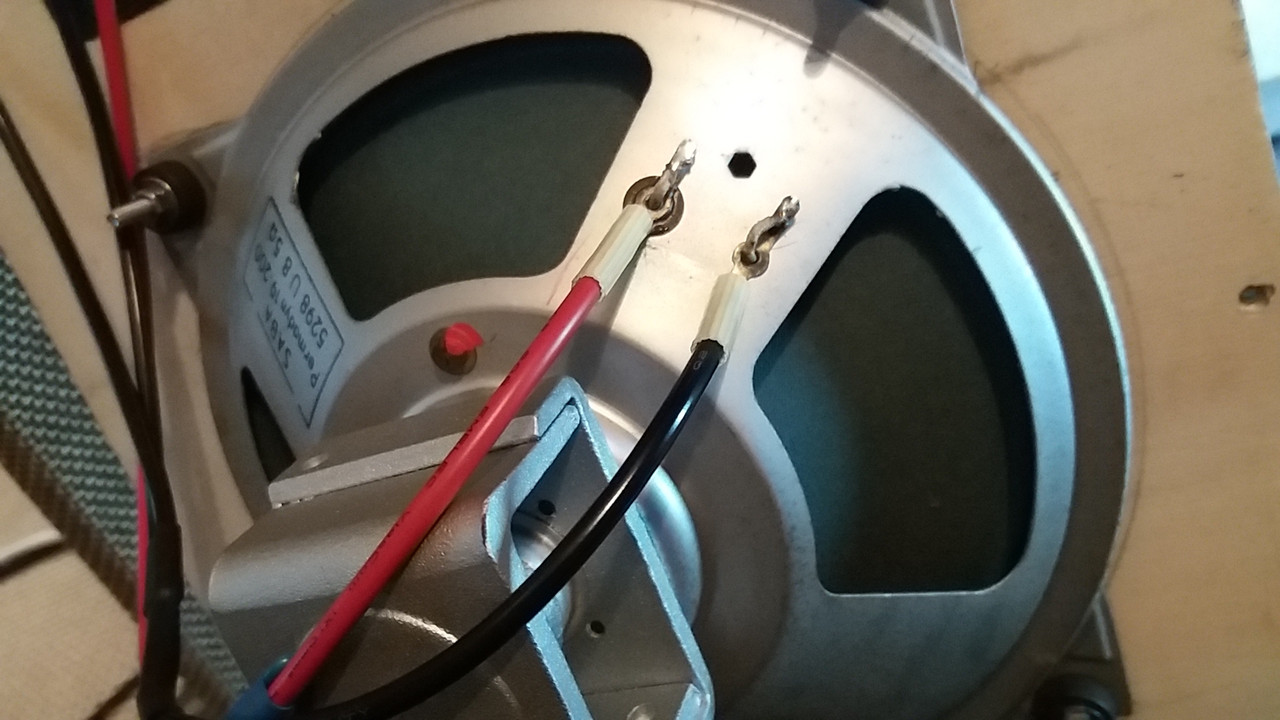

Mensaje  dequincey Dom 13 Ene 2019 - 23:33
instalamos un saba y un yamaha
Yamaha NS20 y NS30 - Página 4 20190112-165427
Yamaha NS20 y NS30 - Página 4 20190112-175035
Yamaha NS20 y NS30 - Página 4 20190112-200856
Yamaha NS20 y NS30 - Página 4 20190112-200904
me encanta dejarlos vistos, la vision del bajo es apabullante
bien, la prueba de sonido intensa y con varios escuchadores da un resultado claro, los SABA

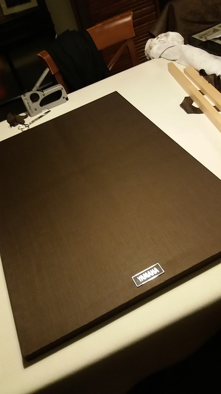

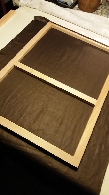

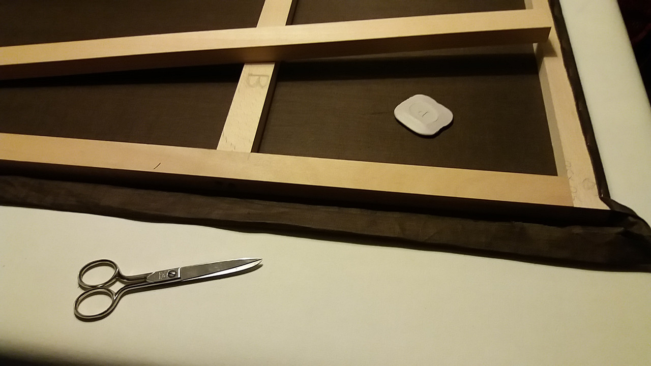

y preparamos una tapa
Yamaha NS20 y NS30 - Página 4 20190113-165502
Yamaha NS20 y NS30 - Página 4 20190113-172134
Yamaha NS20 y NS30 - Página 4 20190113-175623
Yamaha NS20 y NS30 - Página 4 20190113-180814
incluyo el emblema, que por cierto es de laton
Yamaha NS20 y NS30 - Página 4 20190113-184510
me encantan, su sonido es impresionante
Yamaha NS20 y NS30 - Página 4 20190113-191243

Mensaje  josecoy Lun 14 Ene 2019 - 7:05
Fantastico.
PD:Y si gusta ver el interior porque no buscar una tela cubrepolvo con "transparencias"?
Suelen quedar bien puesto que tapan las posibles imperfecciones que puedan haber dentro y dejan ver la silueta al mismo tiempo.

Mensaje  dequincey Lun 14 Ene 2019 - 9:32
josecoy escribió:Fantastico.
cierto, pero me parece que algo asi transparente se afea por el marco que lo sustenta, tengo una foto hecha con flash que permite ver el efecto y no me gusta mucho
creo que cada vez que me ponga a una sesion de escucha quitare las tapas, pues van sin mas con unos velcros y son faciles de retirar
