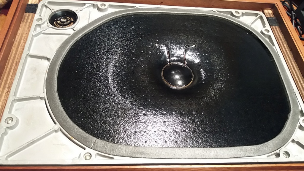

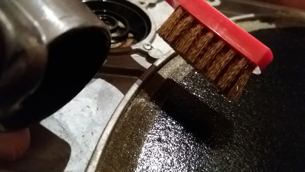

Mensaje  dequincey Lun 17 Dic 2018, 09:59
como se renuevan ?
pues empezamos por soltar los altavoces de su bastidor, colocar espigas de madera de haya en los puntos de amarre y rehacer los agujeros
volvemos a montar haciendo agujero nuevo de guia
quitamos el absorbente viejo y grapamos el nuevo
rascamos con cepillo de puas de laton la junta y ponemos nueva
Yamaha NS20 y NS30 20181110
Yamaha NS20 y NS30 20181111
Yamaha NS20 y NS30 20181112

Mensaje  dequincey Lun 17 Dic 2018, 10:00
Yamaha NS20 y NS30 20181113
Yamaha NS20 y NS30 20181114
Yamaha NS20 y NS30 20181115

Mensaje  dequincey Lun 17 Dic 2018, 10:11
y este es el resultado

Yamaha NS20 y NS30 Empty renovacion mecanica y electronica de los ns20
Mensaje  dequincey Lun 17 Dic 2018, 11:24
no puedo ahora pero solo como anticipo una fotografia epatante y reveladora de las dimensiones de lo que estamos hablando, el wof
ocupando la totalidad del fondo y orientado hacia atras en este caso
y no son manos de niño, talla XG de guantes :-)
arigato gozaimasu ^^
Yamaha NS20 y NS30 20181210

Mensaje  dequincey Lun 17 Dic 2018, 18:14
bueno, a ver como lo organizo bien,
primero desmonte los frentes y me encontre que a diferencia de otras versiones los altavoces de medios y agudos estaban en las tapas y no en un soporte fijado a las cajas
ademas estaban sin absorbente de ningun tipo, la tapa se fija al marco con velcro como los NS230 y no con retenes como se puede ver en los catalogos
por otro lado el circuito del crossover tenia solo una bobina (induccion), cosa que coincidia con los esquemas, pero no con algunas otras versiones que yo habia visto que tenian dos inducciones
tengo claro que todo era original, no habia dobles agujeros y todos los tornillos eran iguales y de cabeza plana gota de sebo
bueno, y seguimos, desmonto los wofer y me encuentro con un sistema de gomas, arandelas, separadores bastante elaborado y tambien unos burletes de goma curiosamanete en mejor estado que los de los ns230
por un lado limpio con agua y jabon la rejilla delantera y trasera y reparo algun rasgado de la tela trasera colocando una banda de adhesivo que quedara por el interior, quedarian de coña con una tela nueva, pero decido mantener la estetica
en cuanto a los medios, uno es el original yamaha, y el otro es un buen phillips (ya se sabe son 40 años)
los dos tweeters son phillips, logico que no hubieran sobrevivido los originales, estos no son originales pero disponen de buenos imanes alnico
el sonido del los dos altavoces no es parejo, uno de ellos no entrega agudos y el otro si, llamemos A al que no esta del todo mal y B al apagado
y sigo...

Mensaje  dequincey Lun 17 Dic 2018, 18:55
vamos a alegrar un poco la vista,...
Yamaha NS20 y NS30 20181117
Yamaha NS20 y NS30 20181116
reponemos absorbente:
Yamaha NS20 y NS30 20181118
