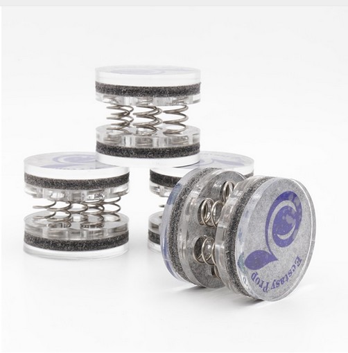

¿Creéis que esto mejora el sonido si lo coloco debajo de las cajas? Empty ¿Creéis que esto mejora el sonido si lo coloco debajo de las cajas?
Mensaje  whiteman Jue Nov 01, 2018 9:14 am
Lo he visto por internet y me parece una solución muy original a la hora de anular las vibraciones de las cajas acústicas que descansan sobre sus correspondientes pies.
¿Creéis que sería una buena idea ponerlo?.

Mensaje  gizmo Jue Nov 01, 2018 10:20 am
Prueba mientras tanto comprando gomas de borrar Milan. Partes cada goma en tres trozos y las colocas debajo de las cajas. Si adviertes, en las condiciones actuales de tu sistema, los beneficios de un mejor desacoplo, ya tienes la seguridad de lanzarte a por sistemas del tipo que citas, solo con el ánimo de un efecto estético mejor que el de las gomas y seguramente aún más efectivo. Personalmente prefiero soluciones más discretas, ya sean del tipo vivrapod isolator o los pequeños conos apuntando hacia arriba del tipo a los que montan los soportes Partintong, etc...

Mensaje  Roland Vie Nov 02, 2018 6:40 am
Si el fabricante no lo indica expresamente para altavoces no lo pondría.
Lo de atenuar las vibraciones de las cajas con elementos elásticos/absorbentes, tiene sus defensores
y sus detractores.

Mensaje  Lord-ka Vie Nov 02, 2018 7:10 am
gizmo escribió:Prueba mientras tanto comprando gomas de borrar Milan. Partes cada goma en tres trozos y las colocas debajo de las cajas. Si adviertes, en las condiciones actuales de tu sistema, los beneficios de un mejor desacoplo, ya tienes la seguridad de lanzarte a por sistemas del tipo que citas, solo con el ánimo de un efecto estético mejor que el de las gomas y seguramente aún más efectivo. Personalmente prefiero soluciones más discretas, ya sean del tipo vivrapod isolator o los pequeños conos apuntando hacia arriba del tipo a los que montan los soportes Partintong, etc...
Hombreee, Gizmo.
Tampoco es necesario cortar las gomas de borrar en tres trozos.
Se puede probar tal como indicas, pero con las gomas de borrar enteras.
La inversión es tremendamente reducida y además las gomas después se aprovechan para su primera utilidad.
O sea borrar.
La idea es muy buena y en alguna ocasión la he probado. Y en ocasiones funciona realmente bien.
Y por muy poco dinero. Simplemente Céntimos de Euro.

Mensaje  Alien Delon Vie Nov 02, 2018 7:20 am
Tampoco esto tiene un precio que vaya a dejar tieso a nadie y creo que cumplirían bastante bien el cometido:

Mensaje  joteor Vie Nov 02, 2018 7:27 am
A mi me funcionan más que bien estas.....
https://m.thomann.de/es/isoacoustics_iso_puck_set.htm?o=2&search=1541099929
Si bien es cierto que cuestan más que los borradores viendo el resultado que dan son muy recomendables.

Mensaje  galena Sáb Nov 03, 2018 7:19 pm
Unas perlitas de silicona en la base del altavoz creo que harán lo mismo que esos muelles.

Mensaje  David Puertas Dom Nov 04, 2018 5:24 am
Me da que esos que has visto son copia de los "Isoblack" de la marca Solid-Tech.
No se si habrá mucha diferencia de precio, pero seguro que mejor o peor, funcionan unos y otros, solo que los de Solid-tech creo que te ofrecen diferentes tipos de muelles y no tienen una pinta tan "fulera".

Mensaje  walkie Dom Nov 04, 2018 6:15 am
Yo logré sacar lo mejor de mis cajas con los soportes IsoAcoustics.

Mensaje  ADRODRIGUEZ Dom Nov 04, 2018 6:45 am
Recuerdo un artículo técnico que leí hace tiempo sobre absorción de vibraciones, con gráficas y medidas.
Básicamente un absorbente mecánico su función es atenuar en amplitud y tiempo las posibles vibraciones, ya que no eliminan o alteran la frecuencia de resonancia natural del elemento al que se asocien. Pues bien, en dicho artículo dejaban claro que los muelles (como el accesorio del hilo) si bien atenúan en amplitud de forma efectiva, no es así en el tiempo, alargándose bastante más la atenuación que con otro tipo de absorbentes, en concreto nombraba como que arrojaban mucho mejores datos en las mediciones, los elastómeros (siliconas, gomas y similares), que si bien tenían menor atenuación en amplitud, eran mucho más rápidos en cuanto a atenuación en tiempo de esas vibraciones.
Hablo de memoria lo que recuerdo de este artículo, pero por algún motivo los principales fabricantes de aislamientos mecánicos (soportes, bases, pies, etc) utililzan como absorbentes los elastómeros en lugar de otros "inventos".

Mensaje  Flick4 Dom Nov 04, 2018 7:18 am
Quítale los amortiguadores al coche, y deja solo los muelles, ya verás que divertido.  Smile

Mensaje  Roland Dom Nov 04, 2018 8:24 am
Lo Isoblack de Solid Tech creo que no están pensados para cajas acústicas.
Los del hilo parecen una imitación de éstos.

Mensaje  trocri Mar Nov 06, 2018 7:37 am
Recuerdo que los japos amortiguan los edificios...pero para los motosterre.
No es pelín exagerado esto que aparece por aquí?
Que yo sepa en un directo los músicos no llevan muelles ni nada de desacople en los pies. O tal vez si? Rolling Eyes sweatdrop

Mensaje  Kashaka Mar Nov 13, 2018 4:46 am
whiteman escribió:Lo he visto por internet y me parece una solución muy original a la hora de anular las vibraciones de las cajas acústicas que descansan sobre sus correspondientes pies.
¿Creéis que esto mejora el sonido si lo coloco debajo de las cajas? Audio-hifi-soporte-spring-bis-c
Estoy de acuerdo con EDRODRÍGUEZ, no es tan sencillo como parece, el tema de vibración tiene su aque..... Dicho esto, soy partidario de el método prueba y error, claro, midiendo los riesgos, y en este caso no parece que vaya grandes pérdidas..... Interesante para estudiarlo un poco...

Mensaje  antoito Mar Nov 13, 2018 4:57 am
Hace muchos años, pero muchos, me dijeron que lo mejor para poner debajo de los bafles era el suelo. Desde entonces así lo vengo haciendo y me va perfectamente.

Mensaje  alans Miér Nov 14, 2018 1:20 am
Soporte de madera y directamente sobre él.

Mensaje  whiteman Dom Dic 09, 2018 10:49 pm
Roland escribió:Lo Isoblack de Solid Tech creo que no están pensados para cajas acústicas.
Creo que así es.
Sería mejor ponerlos bajo el reproductor de CD ya que están pensados para eso.

Mensaje  whiteman Dom Dic 09, 2018 10:54 pm
antoito escribió:Hace muchos años, pero muchos, me dijeron que lo mejor para poner debajo de los bafles era el suelo. Desde entonces así lo vengo haciendo y me va perfectamente.
Unas cajas de tipo columna podían ir sobre el suelo, pero unas de tipo monitor como las que tengo (Epos ES-11) jamás sonarán bien sobre el suelo, ya que lo suyo son unos buenos pies.
El asunto es que la base de las cajas no haga contacto con el soporte top de los pies.
Ahí yo creo que lo mejor es el método prueba-error y probar hasta que des con el sonido que te agrade...

Mensaje  Neil Mar Dic 25, 2018 4:39 am
Un sistema de aislamiento barato y eficaz es el corcho, con una buena capacidad de absorción de vibraciones aislará el recinto acústico de la base donde reposa, asimismo su capacidad como absorbente acústico es recíproca y evitará que vibraciones externas coloren el sonido, la falta de rigidez mecánica también es un buen aliado, todo esto tiene una influencia teórica segura y no en todas las ocasiones será práctica pero su bajo coste y su excelente comportamiento ante agentes externos; humedad, agentes químicos, fuego...le convierten en una opción muy razonable para estos propósitos, además de poder encontrarse con muy diversas formas y dimensiones.
