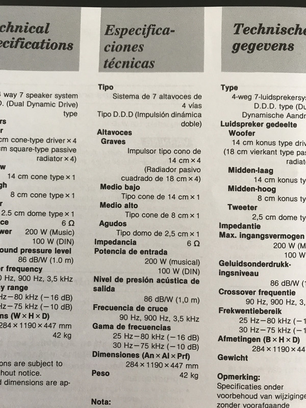

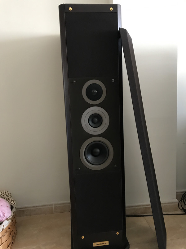

Pues yo uso altavoces de recinto cerrado con membranas pasivas y te puedo decir que estoy muy satisfecho con el resultado, duras 86dB, vale, pero el ampli no se queja, bi-cableados y bi-amplificados, sin problema.
Si te gustaron los SB-M300, que tambien tengo un par, pues yo gasto los SB-M1000... no veas la cantidad de altavoces y membranas que metieron ahi dentro...
Te invito a escucharlos

Mensaje  jplh Mar 23 Oct 2018 - 14:01
Hola Xipri.
Yo tengo unas Technics SB 300M con las que estoy muy contento, y me ha sorprendido ver tus columnas. Gracias por poner las especificaciones: 42kg, 7 altavoces, 4 vías....ya no se hacen cajas así...
