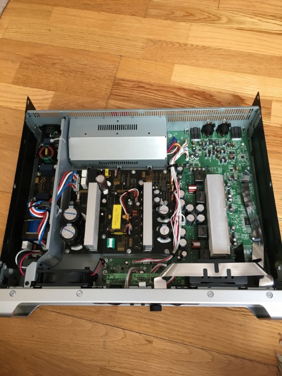

Hola a todos
Mi etapa Pro zumba como era de esperar. Va bastante bien, tan bien que cuesta distinguirla de otras que andan por casa.
Por este motivo he decidido desconectar los ventiladores, para ver si mantiene la integridad sin ellos.
Para uso doméstico no debieran ser necesarios los ventiladores, pero dada la potencia que entrega quizás sea necesario mantenerlos si o si.
En todo caso, veo que lleva unos disipadores, poca cosa, la verdad.
Aprovechando que la abrí y no se ven muchas fotos en internet, he pensado en sacarla de pin-up, por si os pica la curiosidad.[url=https://servimg.com/view/19853395/151]Etapa Pro Yamaha PX5 Image10
Última edición por fran73 el Vie 22 Jun 2018 - 17:14, editado 1 vez

Etapa Pro Yamaha PX5 Empty Re: Etapa Pro Yamaha PX5
Mensaje  fran73 Vie 22 Jun 2018 - 17:09
Etapa Pro Yamaha PX5 44f6b610
Etapa Pro Yamaha PX5 D310d110
Mensaje  fran73 Vie 22 Jun 2018 - 17:13
La operación ha sido muy sencilla, hasta para un tío de letras como yo.
9 tornillos y desconectar 2 clips
Ahora a probar la estabilidad térmica
Mensaje  Azazel Vie 22 Jun 2018 - 18:16
Interesante, gracias, estas son la nueva generación supongo (yo tengo por ahí una P3500).
Los disipadores son bastante pequeños, me temo que en modo pasivo (sin ventilación) eso se calentará rápido aunque no le pidas mucha potencia, pero eso pronto lo sabrás. Lo ideal sería usarla abierta y con un termómetro infrarrojo ir comprobando esos disipadores, apagando si se pasan de unos 55-60º. Tendrá protecciones pero no sea que estén justas y te lleves algo por delante.
En cualquier caso si te gusta y sólo tienes el problema del ruido, está fácil: hasta tú "de letras" sabrás cambiar esos ventiladores por unos mucho más silenciosos (en tiendas de ordenadores los tienes, suelen dar la medida entre tornillos o lateral, o el diámetro). O te llevas la muestra. Por 15 o 20 euros y otro ratito, cosa hecha. Mira también si hay rejillas que limitan el paso del aire (filtro a al entrada) por si eso provoca ruido también.
Mensaje  fran73 Dom 24 Jun 2018 - 10:38
Nada, pasada una hora la etapa entra en modo protección, sin los ventiladores no mantiene una temperatura que no comprometa la fiabilidad.
Ya he comprado un par de ventiladores de Noisebloclk, los PM8_S1, de unos 12 de sonoridad.
Los montare a ver si son tan silenciosos como leí.
Mensaje  Azazel Dom 24 Jun 2018 - 13:50
fran73 escribió:Nada, pasada una hora la etapa entra en modo protección, sin los ventiladores no mantiene una temperatura que no comprometa la fiabilidad.
Como temía: pocos gramos de aluminio como para mantener suficiente disipación de forma pasiva... Con los ventiladores "silent pc" a veces a la primera no se acierta (aparte de que algunos traen de serie una "feria" de colorines que asusta), pero si perseveras creo que quedarás contento.

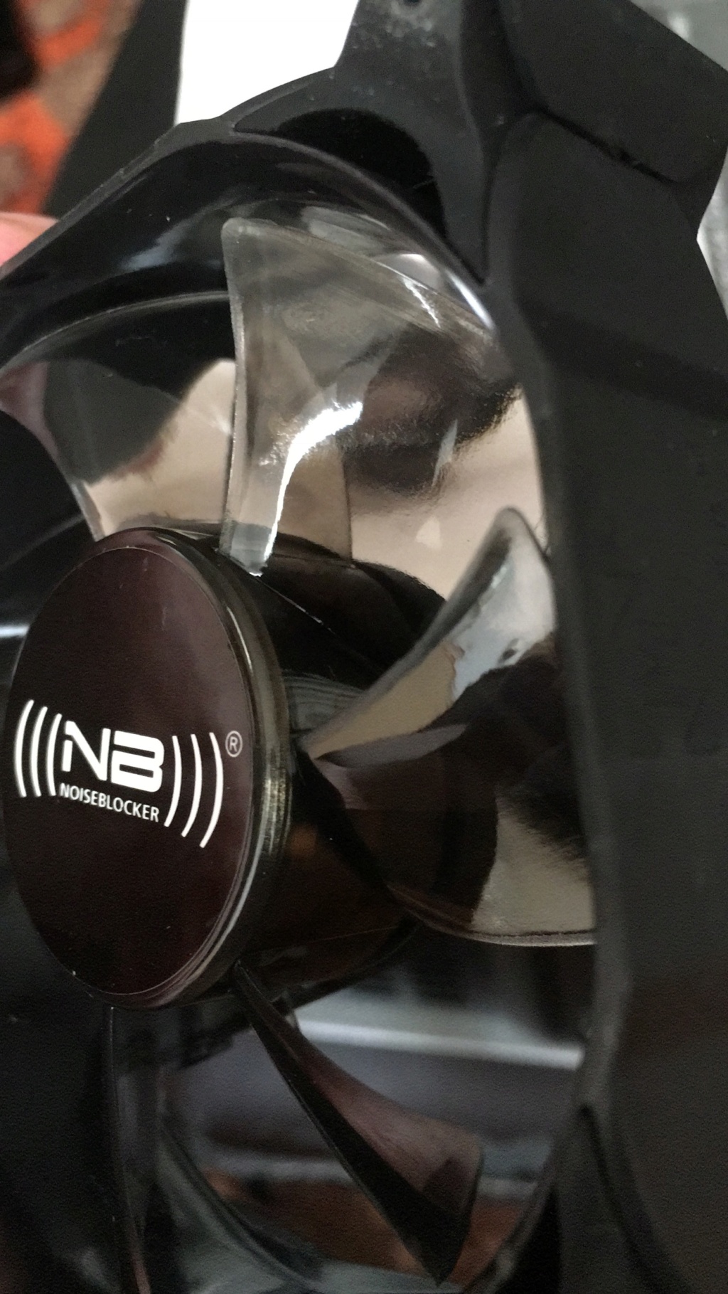

Mensaje  fran73 Sáb 30 Jun 2018 - 15:22
Hola a todos.
Ayer instalè los ventiladores nuevos. Todo un éxito. No sé si llegan al nivel de sonoridad que anuncia el fabricante, pero lo cierto es que no se oyen, ni los cojinetes ni las aspas, silencio total. Si no fuese porque los vi girar, diría que no funcionaban.
De primeras me ha parecido que mueven menos aire, giran más despacio, y no tengo la habilidad ni conocimientos de Casito, ya quisiera yo, para poder introducir un componente que regule la velocidad de giro, pero creo que estos cumplen sobradamente.
Ayer hice pruebas y la etapa no subió de 32 grados, mantuvo esa temperatura en la cubierta, mientras que sin ventiladores paso de 40 y luego saltó la protección.
Esta mañana le di caña sería, con las ATC, la etapa ya metida en un hueco del rack con poca ventilación, después de una hora, seguía indicando 32 grados, decidí dar la prueba por concluida.
Los ventiladores son ultrasilenciosos y aunque parecen mover menos aire que los originales, mantienen la estabilidad térmica. Creo que he conseguido el objetivo.
PS: la etapa suena cojonuda, las ATC no se ponen farrucas.
Mensaje  casito Dom 5 Ago 2018 - 13:27
aunque giren a algunas vueltas menos observo que tienen los alabes unas formas peculiares que le dan más eficiencia a ese ventilador, moverá más litros de aire por minuto
