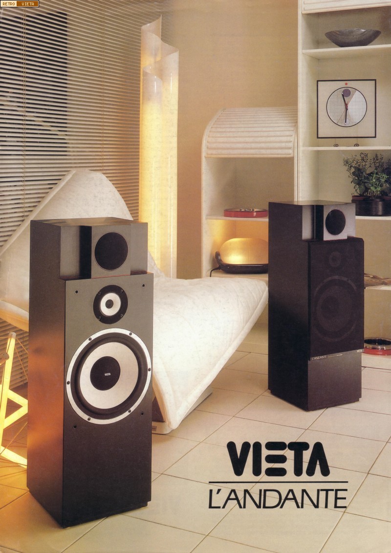

Mensaje  Bendi Dom 27 Mayo 2018 - 10:55
Yo tuve unas como estas, que eran unas VIETA como las de la foto, eran by acutrees, sonaban muy bien, y eran muy fáciles de amplificar.
Informacion altavoces "Concerto" By Acutres Vieta%2BL%2527ANDANTE%2BRetroVieta%2Bimg001
