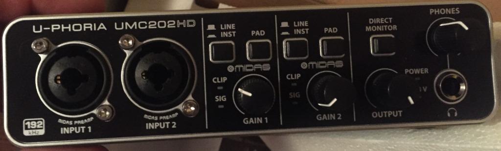

Ayer quise hacer mi primera medición pero no supe hacer lo más básico. TENGO 2 DUDAS:
1. Cómo calibrar la tarjeta.
Se supone que debo hacer un “reboot” y conectar la salida de la tarjeta con su propia entrada pero para eso ¿qué cable debo usar?
Como veis en las fotos los cables de entrada, según pone el manual de la tarjeta, son un combo XLR/6.3mm (ahí es donde conecto el micro) y el cable de salida es un RCA normal (ahí lo conecto a una entrada aux del ampli Marantz.
Ayuda para Acondicionar mi sala - Página 2 Img_6710
Ayuda para Acondicionar mi sala - Página 2 Img_6711
¿Qué cable uso para esta conexión? (para hacer lo que llaman “reboot”).

¿Qué uso para subir y bajar el volumen? En los videos veo que usan un programa que es como una mesa de mezclas…
Ayuda para Acondicionar mi sala - Página 2 Img_6712
¿en mi caso podría usar el botón de subir y bajar volumen del ordenador? ¿o debo usar la clavija que hay en la tarjeta que pone GAIN?
Os prometo que me he leído el manual de REW (he traducido una parte por si a alguno le interesa) pero tengo miedo de hacer una cagada y cargarme algo.
