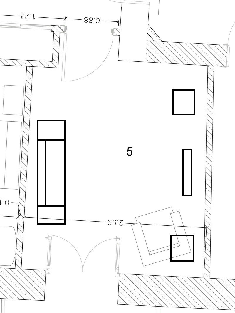

Esta va a ser mi nueva pequeña sala. Las puertas de la parte inferior junto al sillon son de un balcón, y la puerta de entrada a la habitación puede ponerse que abra hacia afuera. Son solo unos 12m. para mi equipo, creo que suficientes, lo que no se aun es si colocare las ls3/5a en la pared mas corta o en la larga.

La teoría diría que a lo largo pero todo es probar.A lo largo me imagino que estarán más cerca de las paredes laterales pero las puedes separar más del fondo.A lo ancho tienen más aire a los lados pero tal vez las tengas que acercar más a la pared trasera y cerrarlas un poco al tenerlas más cerca del punto de escucha.Otra cosa a tener en cuenta en esta última posición es que tal vez no se pueda separar el sofa de la pared.
Esta sala es más pequeña que la anterior.Cuantos watios tiene tu amplificador?

Mi electrónica Naim ofrece 70w. no creo que tenga ningún problema en ese apartado. Mi sala actual es prácticamente de las mismas dimensiones, lo único es que en la pared en la que tengo los altavoces, que es la pared más estrecha, no tengo ninguna puerta, como voy a tener ahora. De todas formas las Stirling al ser de suspensión acústica o cerradas, son bastante flexibles con la colocación, lo único es que si las coloco en la pared más larga, aunque las acerque más a la pared trasera, no se si tendré un espacio suficiente hasta el punto de escucha. Habrá que probar cuando llegue el momento.
