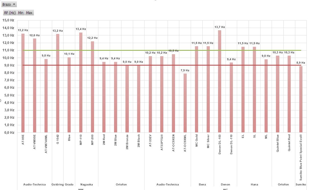

Estoy haciendo una excel que permite calcular RF en función del brazo y cápsula para ver compatibilidades. De momento completé los datos del mío (Pro-Ject 9cc Evo) y ahora incluyendo otros brazos y cápsulas (de algunos encuantro datos, de otros no...). Aunque no está terminada os la comparto por si a alguien le sirve. Según vaya actualizando avisaré.
Se puede descargar aquí: Compliance
En la pestaña Brazos, se pueden introducir los datos del/los brazo/s que interese/n.
Luego seleccionar el brazo del desplegable en la pestaña Datos y cogerá la masa efectiva y los límites de peso de cartucho (cuando un brazo tiene varios contrapesos se introduce como si fueran diferentes brazos. P.ej. el Pro-Ject 9cc Evo tiene 4, así que he introducido, los límites de peso del cartucho como siu fueran 4 brazos, "light, medium, heavy y vh". Así calculará la RF y sombreará en verde las cápsulas cuyo peso esté dentro de rango (columna G) y en la columna H aquéllas cuya compliance dé una RF entre 9 y 11 Hz (podéis cambiar estos límites en las casillas J1 y J2). A la hora de introducir una cápsula hay que incluir la compliance en cm/dina @ 10 Hz o, si es una cápsula japonesa, suelen dar el dato @ 100 Hz. Para hacer la transformación he utilizado un coeficiente de conversión de 100 a 10 Hz de 1,75 (hay quien usa 1,5 y hasta 2,0 pero, por lo que he leído 1,75 es un valor de compromiso aceptable). La hoja elige el dato que haya, no es necesario hacer la conversión.
Finalmente las pestañas Datos resumen y Gráfio RF dan los resultados resumidos para todas las cápsulas que tengáis, clasificados por MM/MC y Marca.
Espero que a alguien le sirva y toda sugerencia, corrección, etc. será bienvenida!!
UN saludo a todos
Por cierto, como funciona con tablas dinámicas, cada vez que añadáis o cambiéis algo, actualizad las tablas (Menú>Datos>Actualizar todo):

A veces la numerología y los cálculos están muy bien sobre el papel. Luego en la realidad tus oídos o no aprecian tales sutilidades o incluso no son numéricamente correctos. Todo esto es algo abstracto y subjetivo a veces. Y más en las cápsulas MM mucho más fáciles de ajustar y no tan puñeteras y delicadas en ajustes como las MC. Que cuanto más caras y "selectas"... etc.
Las cápsulas MM actuales (en el mercado) más o menos la absoluta mayoría son perfectamente compatibles con los brazos actuales que suelen ser de masa media (11 a 25 g). Ahí entran los Rega, Technics, SME (serie III) y creo que la mayoría de Pro-ject, Jelco.... O sea los modelos más mundanos y de uso común. Otras exquisiteces muy selectas de masa ultraligera o muy pesados son excepciones con sus propias leyes.
Hacer el cálculo de la masa efectiva final del brazo, pues eso... peso de la cápsula, el porta + tornillos+ brazo... y aplicar raíces cuadradas y otras lindezas del nº pi por ejemplo. Alguien se lo toma tan radical?
Ya se debatió el tema por aquí mismo hace años.... Relación peso del brazo/cápsula a elegir (audioplanet.biz)

Corregidas las referencias de las AT-OC9XENy AT-OC9XML. Gracias jagarry! Pero, como he dicho, la comparto para que cada uno se haga su propio listado.
Sé que las ecuaciones no lo son todo pero, al menos, te pueden dar una idea (al menos a mí, que no tengo la oportunidad de escucharlas en directo) de cuáles,, por estar en los extremos, puedes descartar y acotar un poco la búsqueda. (p.ej. mi brazo Pro-Ject es de masa bastante baja, 8 g. Del otro no hay manera de saber los datos, incluso preguntando a TEAC, y además es más puñetero con el peso de cápsula -el Pro-Ject tiene 4 contrapesos diferentes que abarcan casi cualquier cápsula- así que sigo buscando...). De todas maneras, en mi caso es "deformación profesional", en mi profesión, lo que no se puede plasmar con una ecuación o un análisis estadístico ...sencilamente....no existe... . Somos así de freakies...
Como digo, es una primera aproximación, y como tal hay que tomarla, como cuando ves las specs de un equipo, luego lo escucharás o pasarás de ellas, pero, al menos a mí, los datos me dan una primera idea...vamos que si un equipo indica 50W y otro 60 W, pues como que dará igual, pero si uno da 50 W y el otro 300 W, medidos en las mismas condiciones , algo ya me indican, exagerando un poco...
Y además, es que disfruto con una ecuación, más que un niño con una piruleta.... Tiendo a ver la vida en forma de funciones, fórmulas, etc. (ya he dicho que soy un pco freaky?). Cuando en un grupo de trabajo estamos analizando algo, siempre tiro de pizarra y de modelos matemáticos....

Mirando esta última tabla, por pereza y falta de tiempo (siempre voy con prisas) no he estudiado a fondo datos técnicos de pesos de las cápsulas. Tampoco me excita mucho el tema la verdad, sorry. No como a vosotros que os alegran el día estas cosas.
Pero lo que veo un poco extraño es la notoria diferencia sobre el papel de 2,4 Hz entre las AT - OCX9EN y ML. Ambas MC como sabemos. Creo que la única diferencia en toda la serie es el tipo de aguja que montan, en este caso Eliptical Nude y Microline respectivamente. No se si tienes constancia que la aguja por si sola afecta a las resonancias y no el material del cuerpo con bobinado incluido.
Hasta ahora no sabía nada al respecto. Tampoco estoy puesto, para que engañarnos...
En este caso la OC9XML, se llevaría mejor con brazos de baja masa. Yo incluso le añadí un porta cápsulas con más peso (13g) que me recomendaron como el "ideal" por Supersonido al comprarla junto al plato.
Debería hacer la prueba quizás con un porta con menos peso a ver que tal. Bueno, cuando me anime a retipearla.

Hola jagarry.jagarry escribió:Mirando esta última tabla, por pereza y falta de tiempo (siempre voy con prisas) no he estudiado a fondo datos técnicos de pesos de las cápsulas. Tampoco me excita mucho el tema la verdad, sorry. No como a vosotros que os alegran el día estas cosas.
En cuanto a las AT, la AT - OCX9EN indica en specs Dynamic Compliance 9 x 10-6 cm/dyne (100 Hz) mientras que la ML es de 16 x 10-6 cm/dyne (100 Hz). En la SL se va al doble, 18 x 10-6 cm/dyne (100 Hz) y la SH sube hasta 20 x 10-6 cm/dyne.
Por cierto, he actualizado la excel. De todas maneras, en VinylEngine hay una calculadora que hace lo mismo (esto para mí es más un "divertimento" y tener mi propia BD ).
Cartridge Resonance Evaluator - Vinyl Engine
Cartridge Database Tools - Vinyl Engine

De todas maneras, tened en cuenta que he puesto un intervalo muy estricto (9-11 Hz). Por ejemplo, Ortofon indica como intervalo 7-12 Hz (ver gráfico debajo) y además he usado un factor de conversión de la compliance @ 100 Hz a @ 10 Hz de 1,75 (Hana usa 1,6, por ejemplo) así que los númeor hay que tomarlos como aproximación, vamos que si se te va "tres pueblos", pues yo me lo pensaría mucho antes de gastarme tropecientos euros o al menos trataría de hablar con alguien que tuviera esa combinación pero si anda "ahí, ahí", pues no creo que pase nada....Al final, el consejo de las tiendas es muy importante (ya conté que a mí me quitaron de la cabeza la Denon DL103 que me "tiraba"...y por cierto, los números también me dicen que no debería poner esa cápsula...con un brazo de 8 g da una RF de 13,2 Hz...pero eso no lo sabía por entonces...)

Más o menos es lo que vengo defendiendo, de que los oídos no suelen ser siempre audiófilamente correctos a lo que dan los cálculos. O igual la exactitud y el gusto no suelen ir siempre emparejados.
Puede que el factor psicológico de esa exactitud sea un plus al saber (o creer) que está todo ajustado como un clavo.
No me suelo pasear nada por Youtube estudiando comparativas de cápsulas, solo cuando por aquí aparece un enlace. Pero os habéis fijado que los youtubers famosos "probadores oficiales" hacen la comparativa de diferentes cápsulas y marcas con el mismo plato y brazo?. Incluyendo MC´s de ya contundente precio y al parecer muy sensibles ellas a estos parámetros.
Los previos externos lo solucionan todo? No las compilancias, que no se hasta que punto son tan definitivas y definitorias. Aunque obviamente si te vas a por una delicattessen exquisitez de super-cápsula de varios miles de €, hipersensible ella, deberías de emparejarla con un adecuado compañero de baile de más o menos igual "clase social" (léase tirar de cartera...). Aunque igual en un "modesto" Rega o Technics con brazo de serie puedan sonar perfectamente bien.
Pero bueno, en este mundillo cada uno se apasiona o entretiene con lo que quiere. Yo con los vinilos bastante trabajo y tiempo me absorbe estudiar ediciones y reediciones, donde comprarlos y a veces revenderlos. De camino, claro, siempre escuchándolos. Me fijo más en la música que en los aparatos, que le voy a hacer, es mi sino.

Chris escribió:Me parece que en este thread la gente podria caer en el error de creer que la mejor manera de elegir una capsula es fijarse en el peso efectivo del brazo, complianza etc. bla bla bla y ver si el resultado cae entre los limites considerados aceptables. Se me parece como cuando la gente se toma la tension sanguinea o lee an analisis clinica para ver si algun resultado está destacado en otro color o mayusculas porque lo dice un ordenador - ah si, 12 y 8 , está bien, sin tener ni pajolera idea del sonido que da.
Creo que se nos ha torcido el disparo, la imensisima mayoria de las combinaciones brazo/ capsulas en el mercado caeran dentro de aquellos limites y realmente opino que , en la practica, es una perdida de tiempo salvo que el brazo se esta temblando visiblemente o la capsula se salta del surco. Los fabricantes, hoy dia, conocen su mercado y hasta donde llega y no van a causar dificultades a sus posibles clientes, salvo que tengan brazos raritos, y en tales casos creo que no les interesa fabricar para tales casos. Hoy dia casi todos los brazos se fabrican optimizados para capsulas de complianza media y los problemas solo ocurren cuando uno se empeña en utilizar antigúedades como la 103 por ejemplo. Ah si, se me olvidaba, que es MC y es relativamente baratita.
Para poder elegir una capsula un principiante, la mayor dificultad es lograr audicionarla frente a otras, asi que casi todos terminamos comprando a ciegas, por lo que recomiendo vayan a una tienda decente y sigan su recomendación. Sin duda te venderá la que le interesa vender pero tampoco te va a vender un tranque. Luego afinarás la tonalidad cuando decidas cambiar el ampli o las cajas, cables etc. etc. segun sean el sabor del mes. Y cuando tengas que volver a elegir capsula nueva tendrás mucho mas idea de lo que a ti te gusta.
Volviendo al thread, cada uno, pero si me atrevo a decir que NO se dejen engañar por el cuento que, por definición, las MC son mejores que las MM. Asi de sencillo, No es verdad. Depende de muchísimos parámetros y situaciones. Ahora mismo, yo no cambiaria mi MM actual, comprada en 1980, y repunteada, eso si, por ninguna MC que haya tenido que incluye 103, 103 Pro, 301, Troika etc.
Pues si es así, la gente se habrá leído en diagonal lo que hemos puesto. De hecho los dos motivados de la vida que hemos hablado de este tema y nos hacemos nuestras tablas, hemos apuntado que es por el placer que nos proporciona hacer cálculos y en mi caso particular, conocer los ajustes y practicarlos. No nos engañemos, un plato es una máquina muy imperfecta, la cual requiere de muchos ajustes para estar en óptimas condiciones. Eso no quita que puedas elegir el camino de desentenderte de ellos y disfrutar. Mi otro plato es un Dual 1228 automático, que lo único que hago con el, es limpiar el polvo de los discos que pongo, si acaso y escuchar música. Realmente si tomas ese camino, es muy válido, aunque personalmente pienso que para eso, pon un CD o un strimer y no te complique la vida con esto. Salvo que seas un chico a la moda o que la música que escuches solo esté en este formato.
Si en este post se estuviera hablando de la mejor cápsula actual MM, entendería que da igual mirarse la compatibilidad con nuestro sistema, pero como aquí entran las de todos los años, eso no te asegura nada la compatibilidad. Pero solo son números, efectivamente te puedes tirar a la piscina, que tranquilo, sonar sonará.
Y ya puestos, para qué vamos a hacer ajustes del porta, nada de protractor, ajustamos el peso a ojo, el plato lo ponemos en una supeficie que no esté plana y bien cerquita a los altavoces, que vibre bien, jajaja es broma. Que vamos a ver Chris, que cada uno llegue hasta dónde le apetezca con esto, pero el método científico está ahí y funciona. Lanzas una hipótesis, haces tus cálculos teóricos y luego lo compruebas con la realidad. Si te aburre, lo ves muy complicado, no pasa nada, que sonar va asonar.
