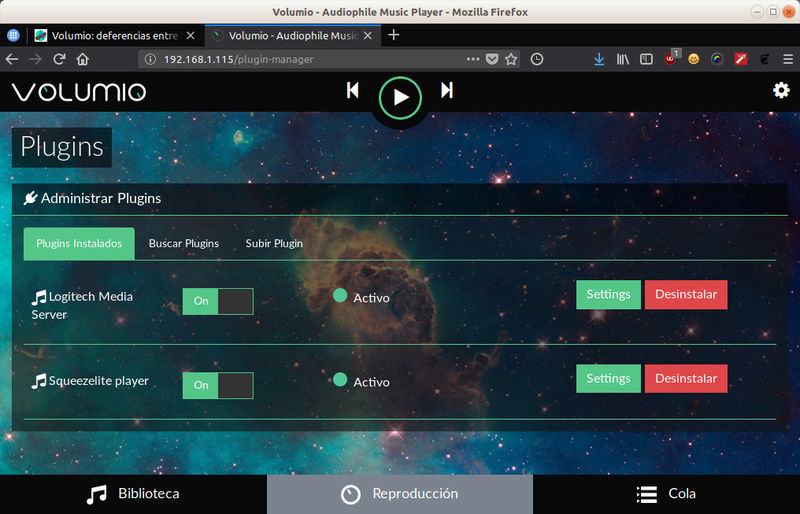

Mensaje  pablopi 17/02/18, 08:22 pm
MartíSL escribió:
En mi opinión Volumio está muy bien; sobre todo si buscas sencillez y tienes una colección de música no muy grande. Pero acostumbrado a usar iPeng en la tablet con el Squeezebox server no me convenció y esto es lo que me instalé al final (usando max2play).
+1
Volumio yo dispone de plugins para actuar como un cliente Squeezebox (Squeezelite) y/o servidor LMS. Vamos, que se "disfraza" de picoreplayer sin problemas. De hecho este es el modo más fácil de tener soporte para Tidal en Volumio (a través del plugin que sí existe para el ecosistema Squeezebox).... no deja de tener cierta guasa.
Volumio: deferencias entre Digione y Allo The boss player?? Volumi10
Una duda (o 2) , y abro este tema después de tres años.
El plug-in para hacer de servidor hace que el Volumio pueda ser usado con un Squeezebox?
Y el de cliente que funcionaría como un Allo Boss por ejemplo…?
