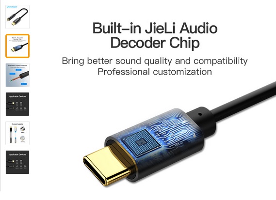

Lo que sí encuentro es de USB-C a RCA del tipo:
https://es.aliexpress.com/item/Venci-n-cable-RCA-cable-USB-Tipo-C-a-rca-de-Audio-de-L-nea-de/32832585556.html
Pero así, lo tendría que conectar a las entradas de audio, por lo que no usaría el DAC del ampli sino el del portátil.
¿Hay alguna forma de conectar el audio del portátil a la entrada digital del ampli?
Gracias!!!!
EDITO: mirando Aliexpress, veo que los USB-C a RCA parecen tener un conversor de digital a analógico, que es lo que no quiero. Esquemáticamente:
