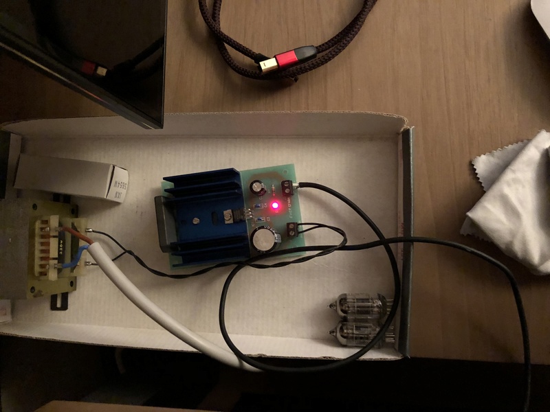

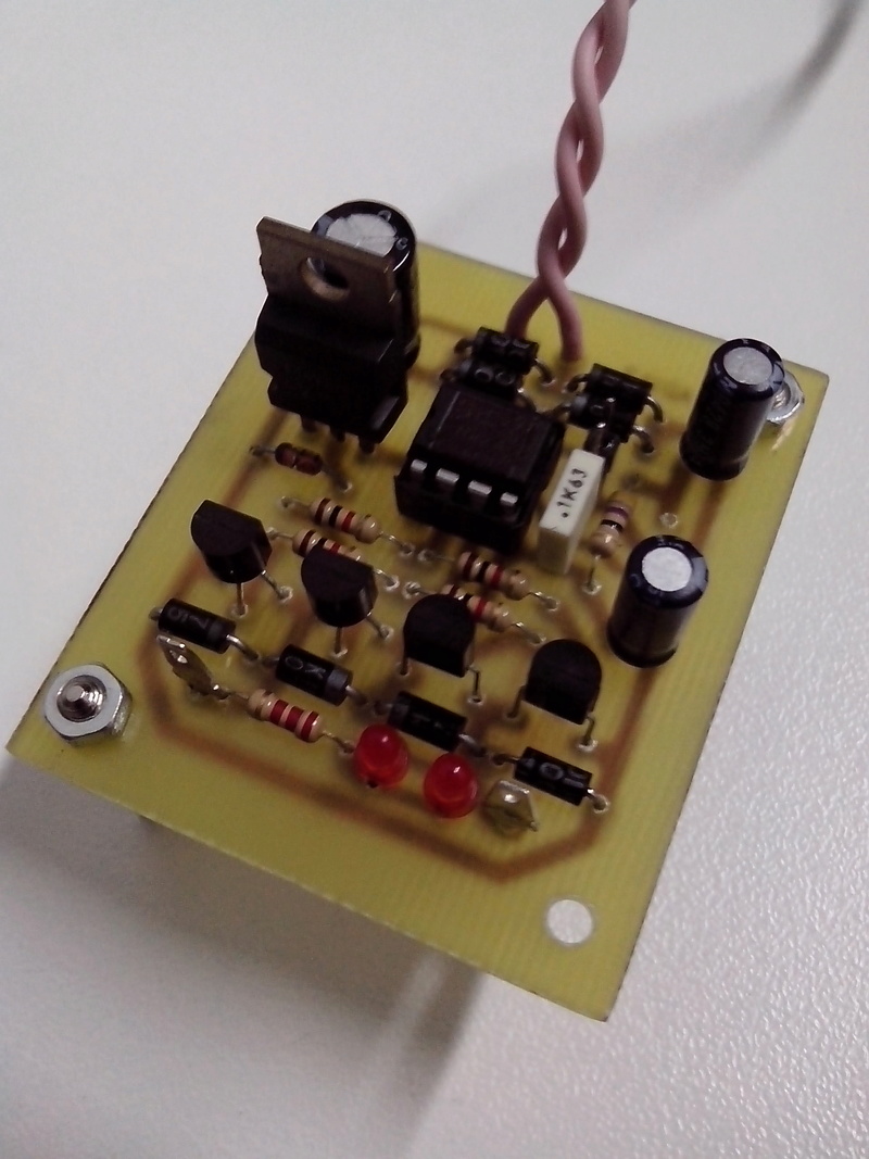

Mensaje  fguinaldo Dom 21 Ene 2018 - 15:02
Bueno pues este es previo que compre para cacharrear ya que tenía control de tonos que no lo he usado.
Este cacharrin a sido como el suavizante a la ropa para mi sistema.
Se a vuelto dulce suave claro pero sin molestar a los oídos, le cambie las valvulas chinas que traía por unas
Rusas que le compre a un Ucraniano por cuatro chavos. Tiene válvulas como para poner en marcha otra vez
la central de Chernóbil son unas 6Ak5 GOLDEN GRID VOSKHOD del año 1985.
Visto como lo hacen estas válvulas se podría fabricar un previo con componentes de alta calidad os pregunto
a los GURUS  de las válvulas.
O mejorar los componentes que trae de origen también he pensado en anular los potes de controles de tonos
por un valor de resistencias fijas buscar el punto medio del valor de potenciometro.
La fuente que trae de origen es una de enchufe de pared y la he sustituido por una que tenía lineal de mi época
de estudiante.

Mensaje  Invitado Mar 30 Ene 2018 - 17:35
fguinaldo escribió:
...con este previo le vario la salida y así puedo tener la salida del Mac a máximo volumen y con el previo de ampli puedo estirar más el volumen sin que sea
tan fuerte con poco volumen...
Esta parte no te la he entendido muy bien, pero ademas no era lo que a mi me gustaría saber que es la ganancia real y concreta del previo. Gracias de todas formas.
A lo mejor me compro uno y jugueteo con el. No lo he comprado antes porque el tener el volumen fijo sin mando a distancia para mi es una "putada", el uso del volumen con mando a distancia es imprescindible siempre que escucho música, hay veces que unos CDs vienen a distintos niveles de grabación que otros, o también porque sencillamente unas canciones me gusta oírlas mas altas que otras.
Si me compro uno desde luego que unas cuantas cosas le haría, lo que ya dije antes cambio de condensadores de paso y le colocaría una fuente lineal de bajo ruido que tengo ya diseñada, y muy posible le cambiaría también el potenciometro de volumen por uno mejor, un ALPS y ademas motorizado para que en conjunto un circuito receptor de infrarrojos que también diseñe, serviría para poder utilizar cualquier mando a distancia comercial de otros equipos.
Circuito receptor de infrarrojos que aprende códigos de casi cualquier mando comercial:
Sustituta para 6J1 Img_2045

Mensaje  fguinaldo Mar 30 Ene 2018 - 20:00
adiaz escribió:
Oks yo lo de volumen lo tengo solucionado con el previo Densen, el del cacharrin este lo tengo a las 10 de reloj regulado.
La fuente le tengo una linear de 2 amp que tenía de un kit Cebek de hace muchos años que no creo que sea ultra bajo
ruido.
Otra cosa que marca de condensadores me recomiendas he visto que andan por 1,25 euro mas o menos.
Sustituta para 6J1 710f3210
