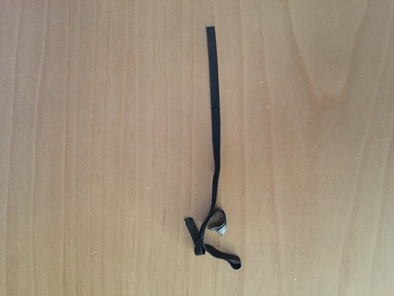

Pues la he sacado del armario para hacer grabaciones desde TIDAL y SPOTY, pero ya me imaginaba que no
iba a funcionar el arrastre de la correa después de tantos años esta deteriorada.
Donde puedo encontrar un kit de reparacion para esta joya ya que las grabaciones de CD a CASSETTE
sonaban mejor que el original.

Hola. Antes de nada te comento que la Naka no es un Reel o magnetófono de bobina abierta, es un cassette deck o platina-pletina Very Happy
http://www.ebay.es/itm/Nakamichi-CASSETTE-Deck1-5-Capstan-Belt-1-Belt/232515749331?hash=item362304c5d3:g:aB8AAOSw0IJZ2W8y
http://www.ebay.es/itm/Nakamichi-Deck-1-5-Service-Kit-2-Cassette-Tape-Deck/162501650440?hash=item25d5da6808:g:ipAAAMXQrhdTTqJr

Alo por mas que miro en el despiece la correa pequeña no se donde va.
Nakamichi Deck 1.5 S-l400
Nakamichi Deck 1.5 Screen11

Mensaje  s2a2 Sáb 11 Nov 2017 - 13:02
Yo compre varias correas aquí:
http://www.marrscommunications.com/purchase-and-shipping
Por lo que pone es especialista en Nakamichi.

A veces la correa pequeña es para manejar el cuentavueltas. Igual por eso no te aparece en el despiece de la mecánica de la unidad, porque va "a parte"
