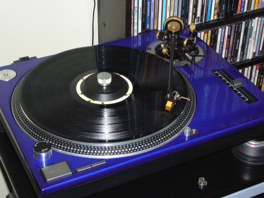

Un plato de 700 que deja temblando a alguno hiend y si le cambias el brazo el temblor se convierte en movimiento sísmico de grado siete con cinco y medio. Ah perdón que es de jota, pues no, su concepto es de casa casero.
Grandes marcas hiend ya se pasaron a la tracción directa.
Sin embargo el consejo de la MC1-Turbo es bienvenido. Una cápsula que funciona bien en el brazo de origen del Technics, aunque no nos lleve a engaño. Los brazos de alta gama Technics son una verdadera maravilla, no es el caso del Technics en cuestión que montaba un brazo para además de soportar la cápsula, soportar los vaivenes y sacudidas del discotequero de turno. La suavidad no va con el hay que darle caña!!

Podías recomendar algún brazo que también lleve este reglaje y que se pueda adaptar al Tecnich.
Hace años tuve la oportunidad de comprar uno a buen precio porque estába roto el brazo, pero al final no lo hice pues con lo que costaba el original y la mano de obra, ya que tampoco soy muy manitas, me salía más caro que comprar otro en buen estado.
Siempre me gustó la tracción directa por el tema del desgaste frente a los demás sistemas y su fiabilidad. En más de treinta años solo falla la luz

Un saludo, yo también tengo un plato Tecnich 1200 y siempre me ha gustado mucho el ajuste en altura de este tocadiscos.
Hace años tuve la oportunidad de comprar uno a buen precio porque estába roto el brazo, pero al final no lo hice pues con lo que costaba el original y la mano de obra, ya que tampoco soy muy manitas, me salía más caro que comprar otro en buen estado.![]()
Siempre me gustó la tracción directa por el tema del desgaste frente a los demás sistemas y su fiabilidad. En más de treinta años solo falla la luz![]()
Evidentemente el Jelco es el mas asequible, pero te puse todas las fotos para que se viera el valor que muchos dan a este plato.
