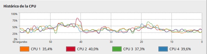

El equipo en que haces la prueba esta bien de recursos y es potente? Probablemente si miras el consumo de cpu tambien hayan diferencias ?

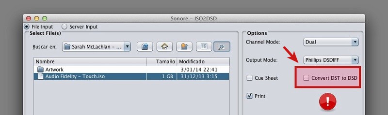

Por otro lado, cuando se extraen las pistas individuales de una de estas ISO de SACD a sus archivos homólogos DFF/DSF, es posible realizar la descompresión DST offline, de modo que más tarde el reproductor tenga menos trabajo con ellas. Por ejemplo, si se utiliza la conocida utilidad de Sonore, disponemos de una casilla de verificación para ello:
Por tanto, puede que nos encontremos en uno de estos 2 casos, que habría que verificar:
1. Las pistas dentro de la ISO están comprimidas en DST y se han extraído a DFF/DSF realizando al mismo tiempo la descompresión DST.
2. Las pistas DFF/DSF son estéreo (sin compresión DST) y al reproducir la ISO estás realmente reproduciendo la versión multicanal con DST.

He llegado ha comprobar que las latencias están directamente relacionadas con el rendimiento del hardware usado como transporte para la reproducción. Mismos archivos de audio en ordenadores distintos arrojan latencias distintas, tanto mayores cuanto menores son las prestaciones del ordenador.

Mi suposición es, en la línea de lo que explicaba en un mensaje anterior, que las pistas estereo dentro de tu ISO están comprimidas en DST y al extraerlas las has descomprimido, aumentado por tanto el tamaño que ocupan en disco en un factor de algo más de 2 (2,72GB frente a 1,24GB).
Esto explicaría también por qué la reproducción de determinadas ISO de SACD (las comprimidas en DST) es considerablemente más exigente con la CPU que la de las pistas DFF/DSF extraídas a partir de ella.

Esos resultados son los esperables cuando no hay compresión DST en las pistas de la ISO. Se aprecia, como bien dices, que al sistema le cuesta un pelín más reproducir desde la ISO, al tener que realizar la extracción de cada pista al vuelo, pero no es nada exagerado.
He buscado en mi mediateca una ISO de SACD con el área estéreo comprimida en DST, que no es lo más habitual del mundo precisamente en el caso de pistas estéreo, y he comparado el uso de CPU con respecto a la reproducción de una ISO de SACD, también estéreo, pero sin compresión DST.
BSO de Vangelis (SACD estéreo sin DST) / Nature Boy de Aaron Neville (SACD estéreo con compresión DST):
BSO de Vangelis:
Nature Boy de Aaron Neville:
Ahí es donde hay diferencias significativas (en ambos casos foobar tiene que convertir a pcm 176/24 porque mi DAC no admite DSD).
Si al extraer las pistas de una ISO marcamos la casilla para que se descomprima el DST, si es que está presente en la codificación original, pues ya tenemos la explicación al fenómeno.
