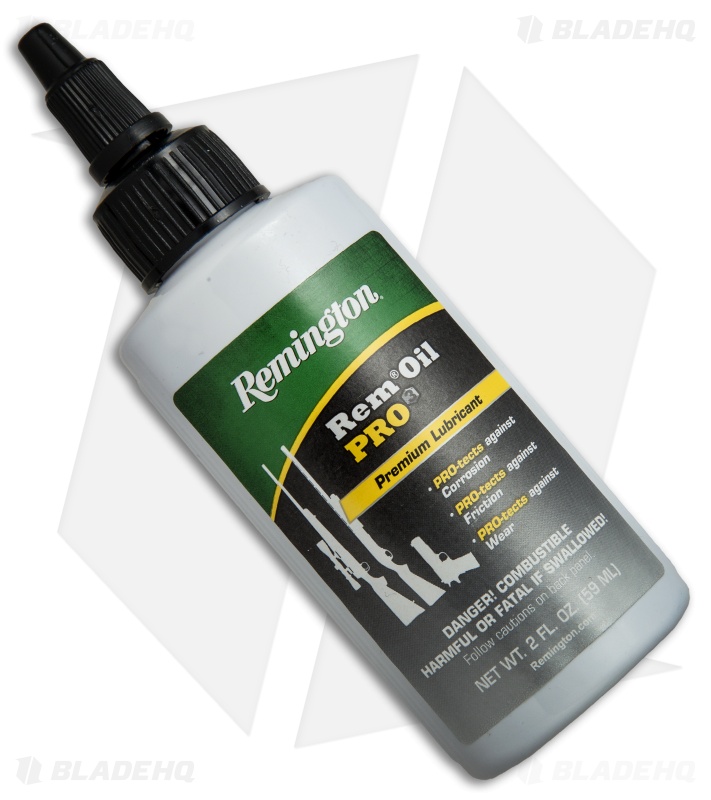

He probado aceite de maquina de coser, aceite lubricante de automóvil de bajísima viscosidad, aceite para mecanismos hidráulicos, etc.
Unos, no son convenientes porque llevan detergente u otros componentes en su composición y otros se degradan rápidamente. Thorens empleaba aceite de automóvil "puro y duro" porque no había otra cosa en su época.

De todo lo que propones me quedo con el de máquina de coser. El de coche está pensado para temperaturas altas y el hidraúlico para soportar presiones muy grandes sin degradarse. El de máquina de coser es para mecanismos muy precisos... casi casi de relojería, así que me quedo con ese... probablemente no difiera mucho en propiedades del de Van den Hul, pese a sus microesferas de zirconia.
