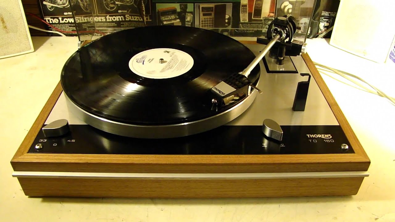

Mensaje  Juan.ki Sáb 17 Dic 2016 - 18:43
De Thorens TD160 y similares salen algunos en muy buen estado por unos 300€ y como dice Tuco son apuesta segura, buen sonido, simples y duros. Yo ya he restaurado varios y el material no es excesivamente caro, aparte que tienen pocas cosas que se le puedan romper. Este es el último que he hecho y modificado.
[img]Le he cogido gustillo al vinilo..por dónde sigo...cápsula o nuevo plato? 2vvom87[/img]
P.D: No descartes probar de mejorar ese Pioneer si te gusta el modelo.

Mensaje  harrym3hd Sáb 17 Dic 2016 - 19:31
Que buena pinta,no lo venderás?
Cantidad de envíos : 1422
Localización : gipuzkoa
Le he cogido gustillo al vinilo..por dónde sigo...cápsula o nuevo plato? Empty Re: Le he cogido gustillo al vinilo..por dónde sigo...cápsula o nuevo plato?
Mensaje  Juan.ki Sáb 17 Dic 2016 - 19:43
harrym3hd escribió:Que buena pinta,no lo venderás?
Pues ya he vendido dos y siempre me arrepiento y acabo haciendo otro igual. El compañero Guillermo tiene el primero que hice, otro acabó en Madrid y éste de momento....
