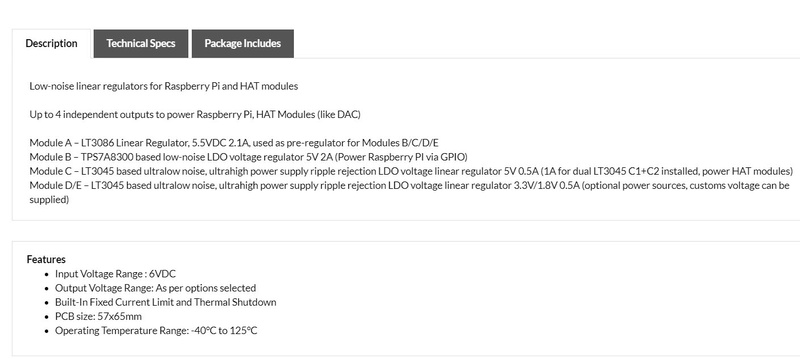

Jazz, tengo trabajo para ti.
¿Conoces esto? Tiene regulación y filtrado (LDO's) para la raspi y sus Hats. Yo no he visto LDO's con rizado más bajo que esos LT3045, 0.8μV RMS.
http://www.ldovr.com/category-s/122.htm

Jazz, tengo trabajo para ti.![]()
¿Conoces esto? Tiene regulación y filtrado (LDO's) para la raspi y sus Hats. Yo no he visto LDO's con rizado más bajo que esos LT3045, 0.8μV RMS.Y un rechazo al ruido (PSRR) también espectacular.
Me parece sencillamente alucinantes, por la potencia y la escalabilidad. Me parece la opción ideal para la pi, le metas una fuente de alimentación sencillita con el amperaje adecuado, y este cacharro y a correr.
Me la voy a pillar, solo para la pi.
Gracias!

Gracias por el enlace, una pregunta en las opcines que pone modelo A,B,C.D,E cual es la que hay que elegir?

Si es por la fuente que puse de ejemplo, pues no tengo ni idea, solo pretendía ser un ejemplo con trafo R-Core y chicha suficiente.
Haciendo una simulación de compra, no me salen esas opciones, pero está claro que tienes que especificar voltaje de entrada (115 o 230V) y de salida (5,,9,12,15...etc).
Edito: Creo que te refieres a la mezzanine del otro enlace, http://www.ldovr.com/product-p/mpower.htm
Según entiendo, la A y la B son necesarias en cualquier caso, la A es la entrada y la B la fuente para la raspi. La C, D y E son una para cada posible Hat que tengas, según su voltaje.
No se lo que tienes, mira cuantos hats tienes, su voltaje, y según veas. Si solo tienes un hat DAC, por ejemplo, segurammente la C1 ya te sirve.
Ojo, necesitarás igualmente una fuente conmutada, o lineal (mejor), pero no necesitarás que sea de muy bajo ruido.

Por cierto, a estas alturas de ruido es una solemne tontería, pero lo digo igualmente.
No se si la opción C1/C2 consiste en dos LT3045 separados, o en paralelo para alimentar algo de 1 Amperio. Si es este último caso, diría que dos LDO's en paralelo mejoran el ripple y puede que hasta la impedancia de salida. Hay que ver como está montado, y hacer números, pero por sólo 12 euros más...
http://www.linear.com/solutions/5759

Jazz, de la mezzanine me choca una sola cosa.
Según el fabricante, el LT3045 tiene una caída de tensión de 260mV. No puede estar dando 5V, si se le está alimentando con 5V ( a no ser que incluyera un conversor DC/DC, lo cual sería un desastre por el ruido que provocan). Estará dando algo menos.
http://www.linear.com/product/LT3045
Si hablas con el fabricante de la mezzanine, ¿podrías preguntárselo?
Quiero hacer algo parecido, colocar un LT3045 a la entrada de 5V del USbridge, que vendría de la misma fuente lineal que quiero comprar/tunear para la Sparsky. No conozco las exigencias de voltaje de la Sparsky, pero me vendría genial que pudiera alimentarse con 1/3 o 1/2 voltio de más, ( no me convence tener que bajar la tensión de la sparsky con un diodo rectificador, ni gastarme los dineros en dos fuentes)

Si te fijas en
el Modelo A (preregulator) da 5,5 V de salida (entrada 6V), con el cual alimentas el LT3045 que da 5V de salida.
Supongo que puedes alimentar directamente el LT3045 con 6V, ya que en el recuadro inferior ("Features") indica Input Voltage : 6VDC, se supone que para todo los hats
