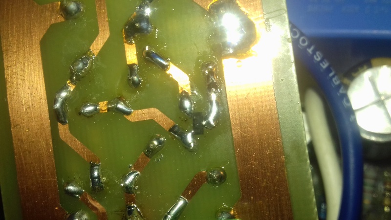

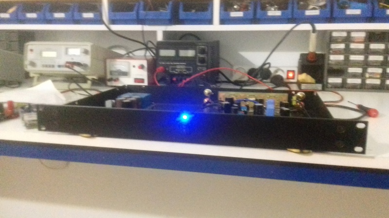

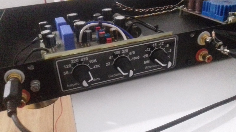

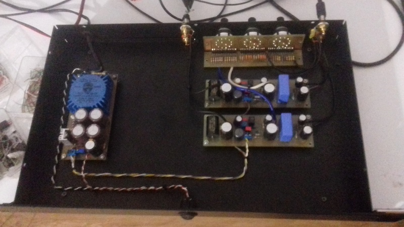

Yo el mio (Technics SL1200) también lo tengo conectado a un previo diseñado y hecho por mi "made in la tierra de don Quijote de la Mancha". El diseño esta basado en "Le pacific jfet RIAA". Aunque mi realización esta bastante cambiada con respecto al diseño original.
Durante su construcción y mi afán siempre de intentar mejorar las cosas al final termine haciendo un previo "distinto". Para empezar uso otros Jfets de mucho menor ruido y distorsión (tecnología SMD) los condensadores de la red pasiva RIAA son de MKP en vez de los Rusos y mi fuente es un diseño de ultra bajo ruido, con filtro CRC, estabilización y CLC en las ramas de drenador de cada paso.
Luego le puse selectores para poder ajustar con precisión "la carga" y ganancia para prácticamente cualquier capsula del mercado (por si en futuro me daba por cambiar mucho de capsulas), tenemos ganancia desde 38 a 66dB (MM y MC) y se pueden elegir los pasos como se quieran, y mejor que los "micro-switch" esos que montan muchos previos comerciales, por lo menos es mas intuitivo y fácil de seleccionar el ajuste.
Suena bastante bien, sobre todo destacan los medios y los agudos, suena muy semejante a las válvulas. De hecho el esquema es tipicamente el mismo que el utilizado en válvulas, es decir SE, sin realimentación y la ecualización pasiva.

adiaz escribió:Yo el mio (Technics SL1200) también lo tengo conectado a un previo diseñado y hecho por mi "made in la tierra de don Quijote de la Mancha". El diseño esta basado en "Le pacific jfet RIAA". Aunque mi realización esta bastante cambiada con respecto al diseño original.
Tiene muy buena pinta. Mis felicitaciones.
