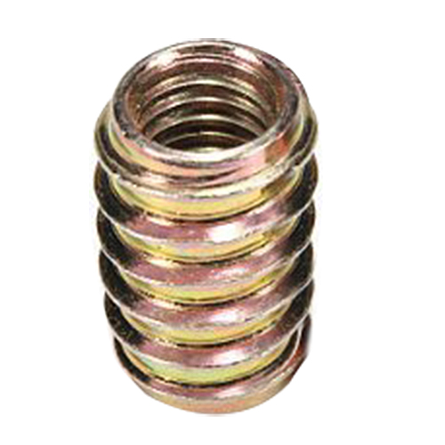

La última balda (si las restantes no tienen suficiente espesor) la haría de tal espesor que pudiese roscar por debajo una tuerca a media profundidad (del tipo que llevan en su base las columnas de altavoces) del mismo paso que la varilla que emplees, de ese modo empiezas insertando la varilla desde la primera balda hacia abajo, y por encima no asoma nada.

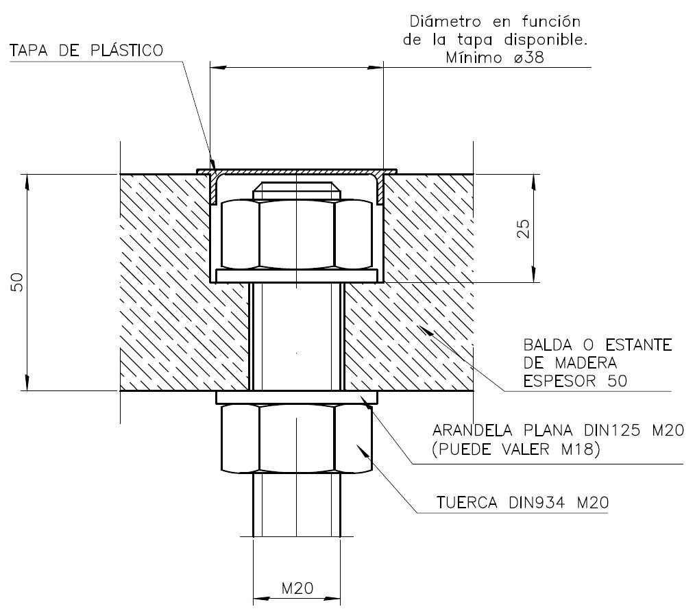

Si tuviera que hacerlo lo haría así:
¿COMO TERMINARIAIS LA ULTIMA BALDA DE UN RACK DE HIFI DE VARILLAS? Anclaje
Entiendo que no quieres que la tuerca sobresalga por encima de la balda, para que no estorbe. Pues entonces lo que se hace es un refundido en la balda y se aloja ahí. La tapa de plástico creo que la puedes encontrar en una gran superficie especializada en bricolaje o en una ferretería industrial.
Como ves las tuercas y arandelas son elementos normalizados, por lo que es muy fácil encontrarlos, pero en acero inoxidable ya no tanto... y tampoco son baratos.
Lo que haría es comprarlos de acero y enviarlos a pavonar para que no se oxiden. El pavonado consiste en meter las piezas en aceite caliente, lo que hace que tomen color negro. Es el mismo proceso que se hace en muchas piezas de armas por ejemplo. Queda bastante bonito.
