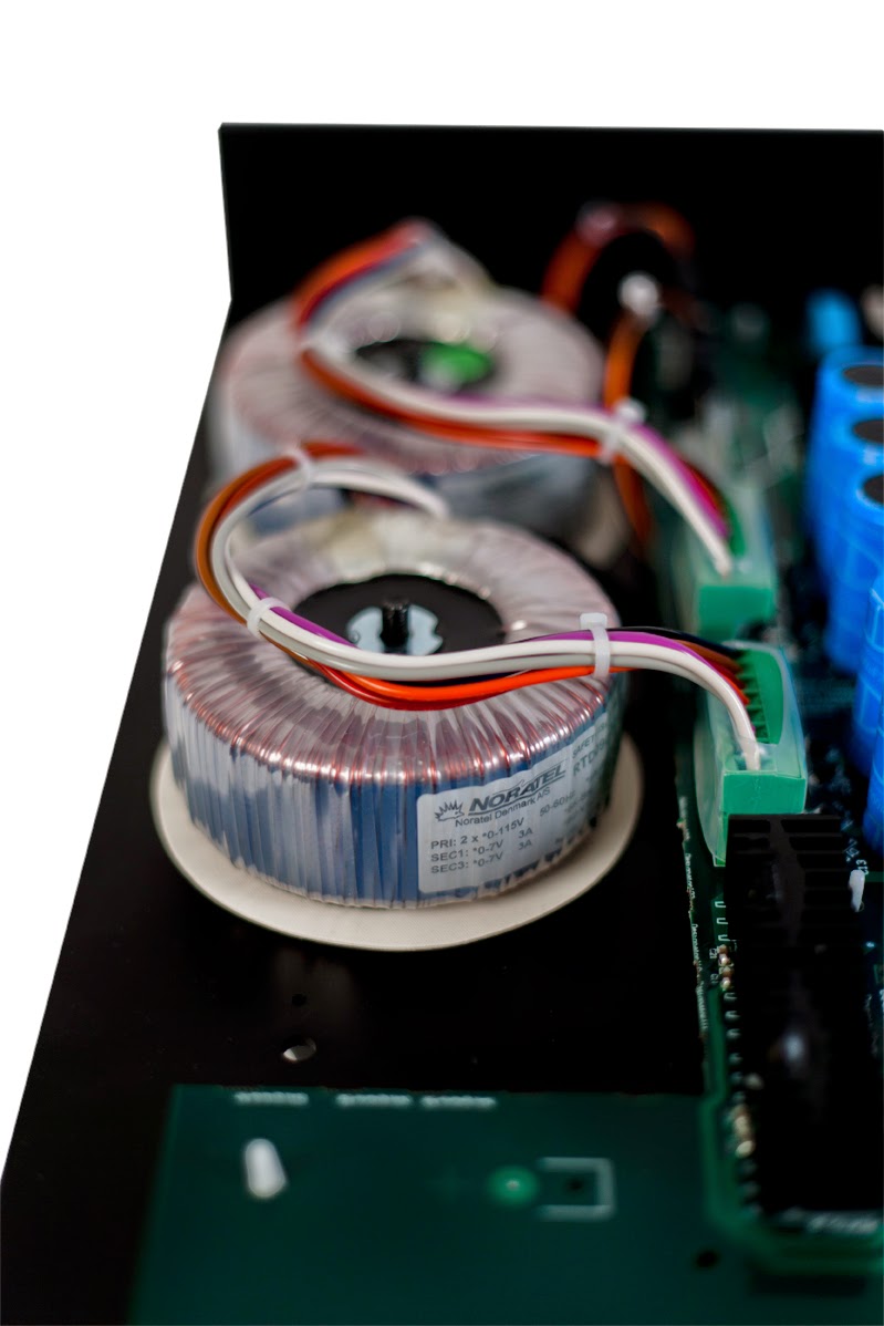

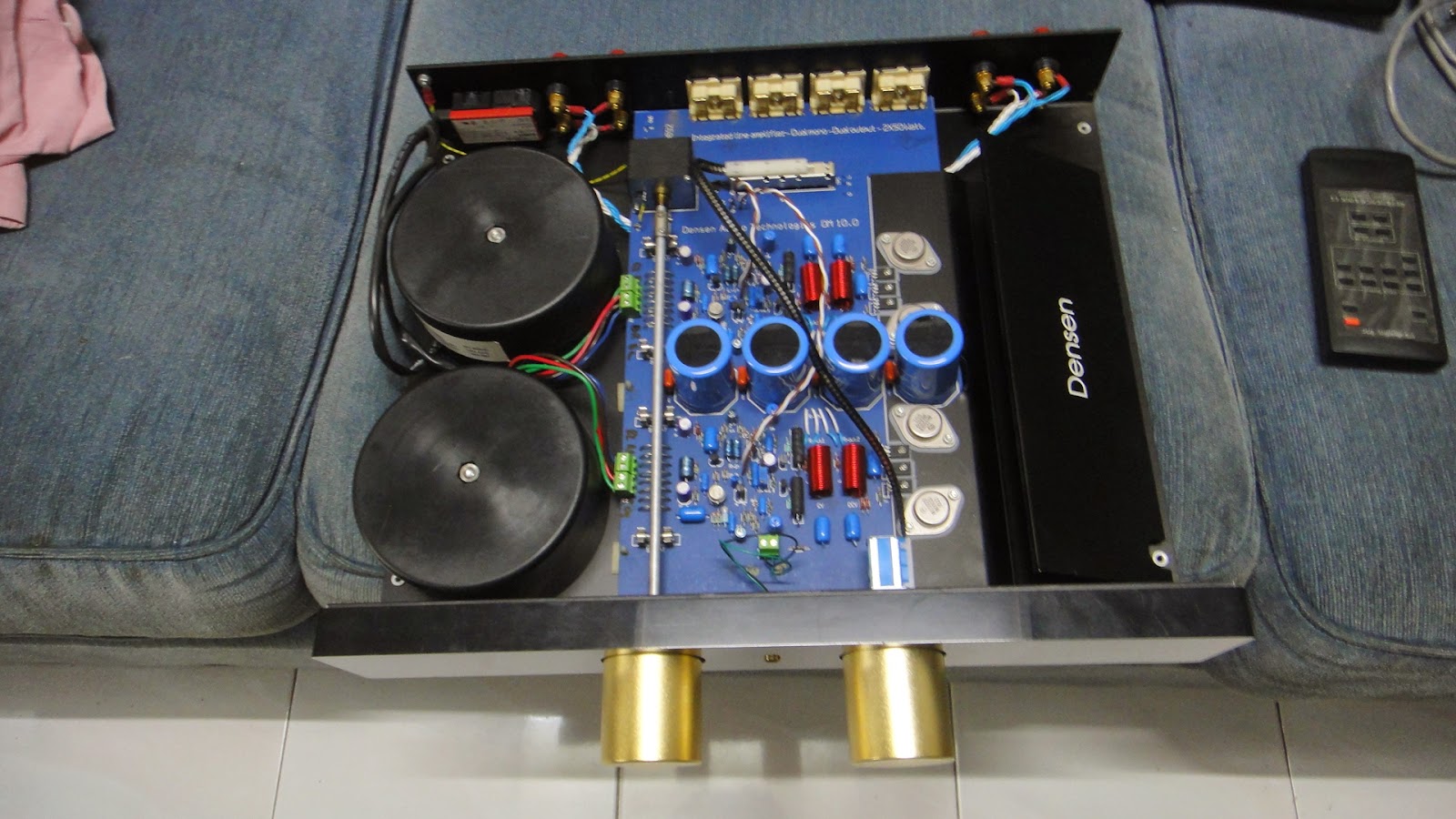

No tengo el placer de conocer en primera persona el dm10 mk1. Lo que te puedo contar es que hay aprox unas 500 unidades, que a diferencia del mk2, tenía una potencia de 50 vatios, montaba cuatro condensadores ROE de 15.000uf además de otras particularidades, transistores bipolares Motorola y no podía montar previo de phono interno MM DP-01. Me gustaría incluso tenerlo por aquello del valor romántico que tiene pero parecen unánimes, incluso por parte de Sillesen, los comentarios favorables referidos al MK2 en relación al MK1. En cualquier caso, he seguido muy de cerca alguno de los comentarios de los pocos que presumen de tenerlo, y desde luego dan ganar de localizar uno.
Cuando Audio Crisel introdujo la marca por primera vez en España ya eran tiempos del MK2. El compañero "camposelice" podría hablarte más y mejor que yo del MK1 pues tuvo uno en su casa unos cuantos días y además fue propietario de un MK2. En ese momento me sorprendió mucho que hubiese un MK1 en España, que era la unidad que tuvo Aurelio en casa.
Esto es un MK1 pero no en su estado totalmente original pues en esta foto no monta los condensadores amarillos ROE de 15.000uf, pero puedes ver la diferente disposición y orientación del circuito además de otros componentes que no se encuentran presentes en la versión MK2.
MK2
A lo largo de las 1500 unidades del MK2 se han ido produciendo pequeñas variaciones que no han sido motivo para la aparición del MK3. Hablo de diferentes placas PCB y situación de puentes rectificadores sobre todo.

Esto es un MK1 con número de serie sobre el 200, que en la pegatina de la parte posterior se pueden leer las iniciales "TS".........por aquel entonces, era el propio Sillesen el que montaba los amplificadores, antes de la llegada del robot Siemens. A día de hoy solo aparece el número de serie pero a través de el también se obtienen datos de la persona encargada de ensamblar cada unidad.
